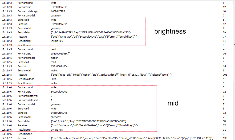

Ich sehe, ich muss da noch etwas am Fehlerbehandlung verbessern.
Du schaltest per Script ?
Und bekommst keinen Fehler im Script, richtig ?
Das muss ich nachbessern.
Wenn du im WebFront nichts schalten kannst, bitte einmal die Statusvariablen des Gateways löschen.
Werden automatisch neu angelegt und sind dann auch schaltbar aus dem WebFront.
EDIT: Update online: Schlägt ein Write* Befehl fehl, wird eine Warnung ausgegeben.
Hi Michael,
du hattest recht; das Passwort war falsch. Ich hatte das Passwort eingetragen, welches ich zur Anmeldung in der App verwende.Das ist aber falsch; es muss das Passwort eingetragen werden, welches man am Anfang bei der Anmeldung unter About angezeigt bekommt. Das hat aber nichts mit dem selbst gewählten Passwort für den Account bei Xiaomi zu tun.
Jetzt funktioniert es auch per Script und Webfront zu schalten.
