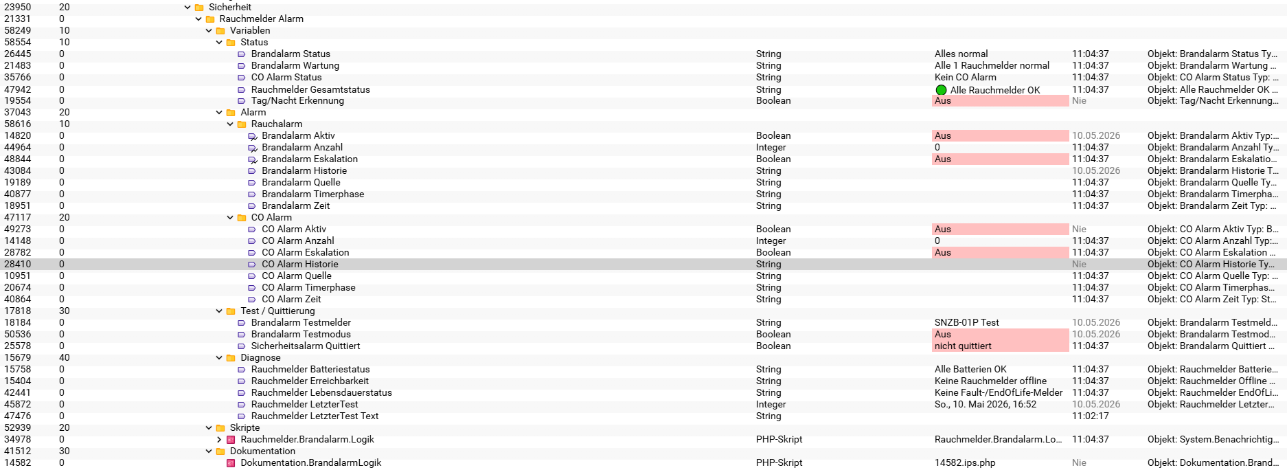

X-Sense XS0B-MR Rauchmelder und X-Sense XP0A-MR Brandalarm Automation
Hier anbei mal ein Skript für die X-Sense Rauchmelder bei auslösen eines Alarms.

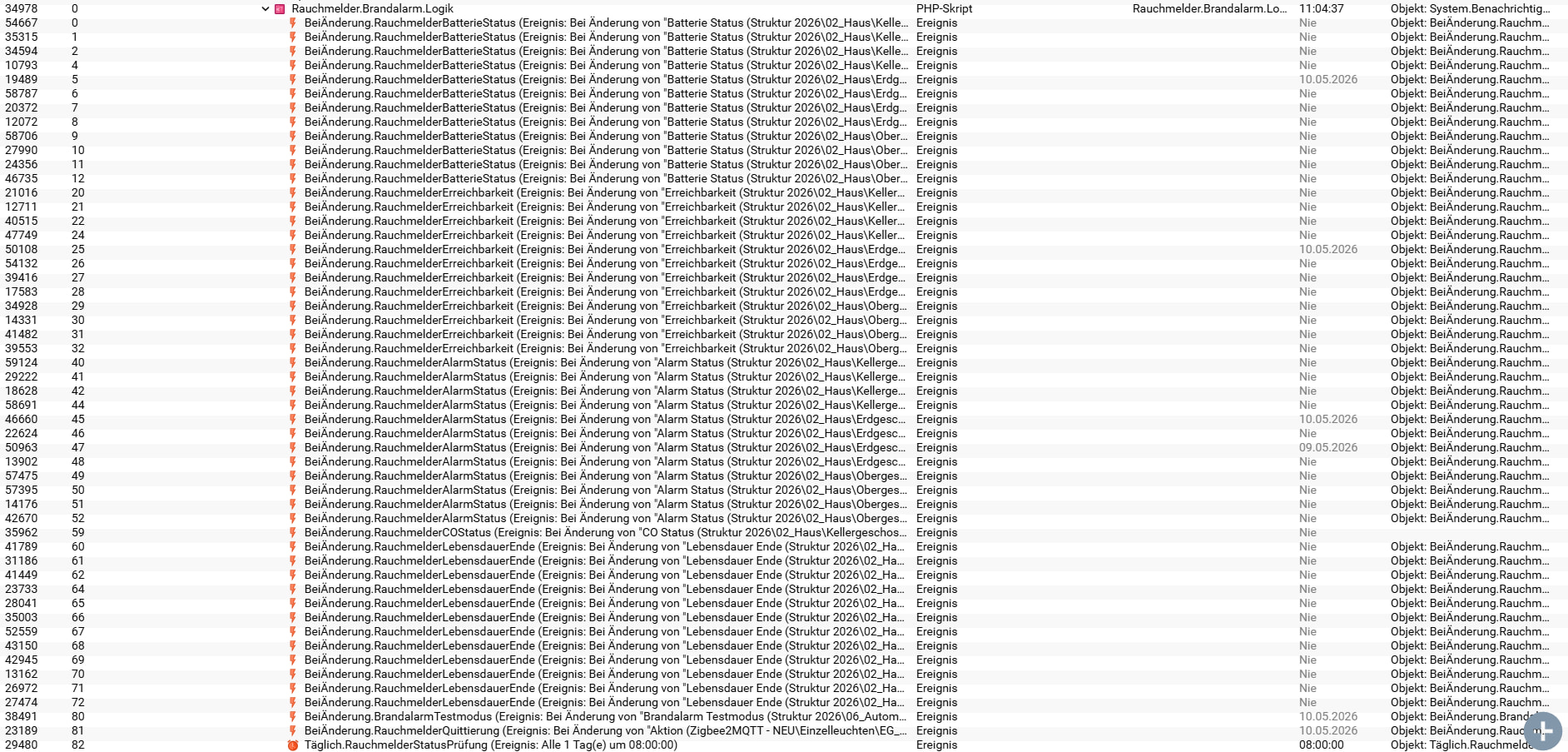

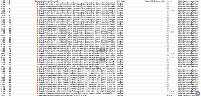

# Ablauf:
# 1. Rauchmelder unterhalb der Suchbereiche automatisch suchen
# 2. Smoke-, Online-, Batterie- und EndOfLife-Zustände auslesen
# 3. Testmodus bei Bedarf in die Alarmlogik einrechnen
# 4. Bei erkanntem Alarm eine kurze Stabilitätsprüfung starten
# 5. Nach bestätigtem Alarm Statusvariablen setzen und Push senden
# 6. Licht, Rollläden und optionale Sirenen auslösen
# 7. Nach definierter Zeit Eskalation prüfen
# 8. Alarmende erkennen und Zustände zurücksetzen
# 9. Wartungs- und Diagnosevariablen aktualisieren
# 10. CO-Alarm erkennen, Status setzen und Sicherheitsaktionen auslösen
# 11. CO-Eskalation getrennt von Rauchalarm prüfen
# 12. CO-Alarmende erkennen und CO-Zustände zurücksetzen
# Besonderheiten:
# - Alarm wird nicht sofort ausgelöst, sondern nach kurzer Prüfzeit bestätigt
# - Eskalation erfolgt bei mehreren gleichzeitig aktiven Rauchmeldern
# - Lichtautomatik wird nur nachts ausgeführt
# - Rollläden werden unabhängig von Tag/Nacht immer geöffnet
# - Testmodus löst dieselbe Logik aus, verwendet aber reduzierte Push-Priorität
# - Quittierung verhindert weitere Eskalationsmeldungen, solange Alarm aktiv ist
# - CO-Alarm wird separat zum Rauchalarm geführt
# - Rauchalarm und CO-Alarm verwenden getrennte Timerphasen
# - ein gemeinsamer ScriptTimer wird über Fälligkeiten koordiniert
# - dadurch überschreiben sich Rauch- und CO-Timer nicht gegenseitig
# - eine gemeinsame Quittierung gilt für Rauchalarm und CO-Alarm
# Voraussetzungen:
# - IP-Symcon mit eingebundenen X-Sense Rauchmeldern
# - MQTT-/Zigbee2MQTT-Variablen mit passenden Variablennamen
# - zentrale Statusvariablen für Brandalarm und Rauchmelderdiagnose
# - WebFront-Instanz für Push-Benachrichtigungen
# - optional Pushover-Modul
# - optional Sonoff SNZB-01P für Quittierung und Testmodus
# Hinweis:
# Dieses Skript wird durch Variablenereignisse, TimerEvents und manuelle
# Ausführung verwendet.
# Es erfolgt keine automatische Ausführung ohne Event.
# ID-DOKUMENTATION
# $searchRootIDs
# -> Root-Kategorien, unter denen nach Rauchmeldern gesucht wird
# $varBrandalarmAktivID
# -> Boolean-Variable für aktiven Brandalarm
# $varBrandalarmQuelleID
# -> String-Variable für den ersten auslösenden Rauchmelder
# $varBrandalarmZeitID
# -> String-Variable für den Zeitpunkt der Alarmauslösung
# $varBrandalarmStatusID
# -> String-Variable für den aktuellen Brandalarm-Status
# $varBrandalarmAnzahlID
# -> Integer-Variable für die Anzahl aktiver Rauchmelder
# $varBrandalarmEskalationID
# -> Boolean-Variable für Eskalation bei mehreren aktiven Rauchmeldern
# $varBrandalarmTimerphaseID
# -> String-Variable für interne Rauchalarm-Timerphasen
# Rauchalarm-Timerphasen:
# - ALARM_PRUEFUNG -> Rauchalarm wird nach Verzögerung erneut geprüft
# - ESKALATION     -> Rauchalarm-Eskalation wird nach Verzögerung geprüft
# Hinweis:
# Die Timerphase wird als Kombination aus Phase und Fälligkeit gespeichert.
# Format:
# PHASE|UnixTimestamp
# Beispiel:
# ALARM_PRUEFUNG|1760000000
# ESKALATION|1760000030
# $varBrandalarmWartungID
# -> String-Variable für zusammengefassten Wartungsstatus
# $varBrandalarmTestmodusID
# -> Boolean-Variable zum Aktivieren des Testmodus
# $varBrandalarmTestmelderID
# -> String-Variable für den Namen des simulierten Testmelders
# $varSicherheitsalarmQuittiertID
# -> Boolean-Variable für gemeinsam quittierten Rauch- oder CO-Alarm
# $varSonoffActionID
# -> String-Variable für Action-Werte des Sonoff SNZB-01P
# Sonoff-Aktionen:
# - single -> Sicherheitsalarm quittieren
# - long   -> Testmodus starten
# $varRMGesamtstatusID
# -> String-Variable für den Rauchmelder-Gesamtstatus
# $varRMBatterieID
# -> String-Variable für Rauchmelder mit Batteriewarnung
# $varRMEndOfLifeID
# -> String-Variable für Rauchmelder mit EndOfLife-/Fault-Zustand
# $varRMOfflineID
# -> String-Variable für Rauchmelder ohne Verbindung
# $varRMLetzterTestID
# -> Integer-Variable mit Unix-Zeitstempel des letzten Testalarms
# $varRMLetzterTestTextID
# -> String-Variable mit lesbarem Zeitpunkt des letzten Testalarms
# $varBrandalarmHistorieID
# -> String-Variable für Alarmhistorie mit maximal 50 Einträgen
# $webfrontID
# -> WebFront-ID für PushNotification
# $pushoverID
# -> Pushover-Instanz-ID für externe Push-Nachrichten
# $varIsDayID
# -> Boolean-Variable für Tag-/Nacht-Erkennung
# Tag-/Nacht-Erkennung:
# - true  -> Tag
# - false -> Nacht
# $lichtIDs
# -> Liste der Lichtgruppen, die nachts bei Brandalarm eingeschaltet werden
# $rollladenIDs
# -> Liste der Rollläden, die bei Brandalarm geöffnet werden
# $sirenenIDs
# -> optionale Liste von Sirenen-Schaltvariablen
# $varCOAlarmAktivID
# -> Boolean-Variable für aktiven CO-Alarm
# $varCOAlarmQuelleID
# -> String-Variable für den ersten auslösenden CO-Melder
# $varCOAlarmZeitID
# -> String-Variable für den Zeitpunkt der CO-Alarmauslösung
# $varCOAlarmStatusID
# -> String-Variable für den aktuellen CO-Alarm-Status
# $varCOAlarmAnzahlID
# -> Integer-Variable für die Anzahl aktiver CO-Melder
# $varCOAlarmEskalationID
# -> Boolean-Variable für CO-Eskalation
# $varCOAlarmTimerphaseID
# -> String-Variable für interne CO-Alarm-Timerphasen
# CO-Timerphasen:
# - CO_ESKALATION -> CO-Eskalation wird nach Verzögerung geprüft
# Hinweis:
# Die CO-Timerphase wird ebenfalls als Kombination aus Phase und Fälligkeit gespeichert.
# Format:
# Beispiel:
# CO_ESKALATION|1760000030
# $varCOAlarmHistorieID
# -> String-Variable für CO-Alarmhistorie mit maximal 50 Einträgen
# FUNKTIONSWEISE BRANDALARM-LOGIK
# Dieses Skript:
# - wertet Rauchmelderzustände zentral aus
# - erkennt Alarm, Testalarm und Wartungszustände
# - setzt zentrale Statusvariablen
# - löst Benachrichtigungen und Sicherheitsaktionen aus
# Verhalten bei Alarm:
# - Alarm wird erkannt
# - kurze Stabilitätsprüfung wird gestartet
# - nach Bestätigung wird Brandalarm aktiv gesetzt
# - Quelle, Zeit, Anzahl und Status werden gespeichert
# - Push- und Pushover-Nachrichten werden versendet
# - nachts wird Licht eingeschaltet
# - Rollläden werden geöffnet
# - Eskalation wird verzögert geprüft
# Verhalten bei Eskalation:
# - mehrere aktive Rauchmelder lösen Eskalation aus
# - Eskalationsstatus wird gesetzt
# - zusätzliche Push-Nachrichten werden versendet
# - Alarmhistorie wird ergänzt
# Verhalten bei Quittierung:
# - Alarm bleibt aktiv
# - Quittierstatus wird gesetzt
# - Eskalationsmeldungen werden unterdrückt
# - Sirenen werden ausgeschaltet
# Verhalten bei Alarmende:
# - Brandalarm wird zurückgesetzt
# - Quelle, Zeit, Anzahl und Timerphase werden geleert
# - Eskalation und Quittierung werden zurückgesetzt

# AUFRUF
# Dieses Skript wird:
# -> per Änderungsereignis, TimerEvent oder manuell ausgeführt
# Verwendung:
# - bei Änderung von Smoke Status / Smoke
# - bei Änderung von Online Status / Connectivity
# - bei Änderung von Battery Status / Battery
# - bei Änderung von End of Life / Problem
# - bei Änderung der Sonoff SNZB-01P Action-Variable
# - zur manuellen Diagnose und Statusaktualisierung
# KONFIGURATION

$searchRootIDs = [
    54758, // KG
    58743, // EG
    49801  // OG
// Brandalarm
$varBrandalarmAktivID       = 14820;
$varBrandalarmQuelleID      = 19189;
$varBrandalarmZeitID        = 18951;
$varBrandalarmStatusID      = 26445;
$varBrandalarmAnzahlID      = 44964;
$varBrandalarmEskalationID  = 48844;
$varBrandalarmTimerphaseID  = 40877;
$varBrandalarmWartungID     = 21483;
$varBrandalarmHistorieID    = 43084;
// CO-Alarm
$varCOAlarmAktivID          = 49273;
$varCOAlarmQuelleID         = 10951;
$varCOAlarmZeitID           = 40864;
$varCOAlarmStatusID         = 35766;
$varCOAlarmEskalationID     = 28782;
$varCOAlarmTimerphaseID     = 20674;
$varCOAlarmHistorieID       = 28410;
$varCOAlarmAnzahlID         = 14148;
// Testmodus
$varBrandalarmTestmodusID   = 50536;
$varBrandalarmTestmelderID  = 18184;
// gemeinsame Quittierung für Rauch- und CO-Alarm
$varSicherheitsalarmQuittiertID = 25578;
// Sonoff SNZB-01P Aktion
$varSonoffActionID          = 17763;
// Diagnose / Sammelstatus
$varRMGesamtstatusID        = 47942;
$varRMBatterieID            = 15758;
$varRMEndOfLifeID           = 42441;
$varRMOfflineID             = 15404;
$varRMLetzterTestID         = 45872;
$varRMLetzterTestTextID     = 47476;
// Push
$webfrontID = 10436;
$pushoverID = 36786;
// Tag-/Nacht-Erkennung
// true  = Tag
// false = Nacht
$varIsDayID = 42475;
// Pushover Priorität
$tagPrioritaet   = 1;
$nachtPrioritaet = 2;
// Zeiten

Dokumentation dazu:
# Dokumentation: Rauchmelder Brandalarm Logik
# Version:      1.0.20260511
# Author:       ChatGPT / angepasst für IP-Symcon
# Übersicht:
# Dokumentation der zentralen Brandalarm- und Sicherheitslogik für
# X-Sense Rauchmelder in IP-Symcon.
# Die Rauchmelder werden über MQTT eingebunden und automatisch überwacht.
# UNTERSTÜTZTE HARDWARE
# Rauchmelder:
# - X-Sense XS0B-MR
# - X-Sense XP0A-MR
# Anbindung:
# - MQTT
# - Zigbee2MQTT
# Alarmquittierung / Testmodus:
# - Sonoff SNZB-01P
# Unterstützte Aktionen:
# - single
# - long
# HAUPTFUNKTIONEN
# Das Skript erkennt automatisch:
# - Rauchalarm
# - Mehrfachauslösung
# - Offline-Melder
# - niedrige Batterien
# - EndOfLife / Fault-Zustände
# Zusätzlich verarbeitet das System:
# - Push-Benachrichtigungen
# - Pushover-Alarme
# - Lichtsteuerungen
# - Rollladenöffnungen
# - Alarmhistorien
# - Nachtlogik
# - Alarmquittierungen
# RAUCHALARM-ERKENNUNG
# Das Skript überwacht automatisch alle gefundenen Rauchmelder.
# Verwendete Variablen:
# Smoke Status
# -> Rauchalarm aktiv
# Online Status
# -> Melder online/offline
# Battery Status
# -> Batteriewarnung
# End of Life
# -> Fault / Gerätefehler
# Verhalten bei Rauchalarm:
# Rauch erkannt
# -> Stabilitätsprüfung
# -> Alarm aktiv
# -> Push / Pushover
# -> Licht nachts einschalten
# -> Rollläden öffnen
# -> Eskalation starten
# STABILITÄTSPRÜFUNG
# Vor echter Alarmierung wird geprüft:
# Alarm weiterhin nach 5 Sekunden aktiv?
# Dadurch werden reduziert:
# - MQTT-Fehler
# - kurze Fehltrigger
# - Kommunikationsspitzen
# ESKALATIONSLOGIK
# Nach erfolgreicher Alarmierung startet ein Eskalationstimer:
# 30 Sekunden
# Verhalten:
# Ein Rauchmelder aktiv:
# -> Alarm weiterhin aktiv
# Zwei oder mehr Rauchmelder aktiv:
# -> ESKALATION
# Zusätzlich:
# - kritische Pushs
# - Historieneintrag
# TAG- / NACHTLOGIK
# Verwendete Variable:
# Is Day
# -> Variable aus Location Control
# Verhalten tagsüber:
# - kein Licht
# - normale Alarmierung
# - Rollläden öffnen
# Verhalten nachts:
# - Licht einschalten
# - kritische Alarmierung
# TIMERLOGIK
# Rauchalarm und CO-Alarm verwenden getrennte Timerphasen.
# Beide Systeme teilen sich jedoch nur einen einzigen ScriptTimer.
# Hintergrund:
# IP-Symcon erlaubt pro Skript nur einen aktiven ScriptTimer.

Angelegte Variablen:
Angelegte Events:
