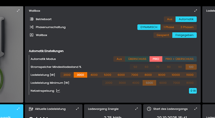

Habe hier eine Frage, und wahrscheinlich gibt es da einen Befehl:
Im Moment habe ich das eigentlich sehr zufriedenstellend mit “IPS_SetDisabled” gelöst.
Wenn eine bestimmte Auswahl getroffen wurde > bestimmte Variablen ein- und ausblenden:
Im Bild wurde “PRIO” ausgewählt und dann ist nur “LADELEISTUNG [W]” bedienbar.
Es würde mir aber mehr gefallen, wenn man die anderen beiden deaktivierten Variablen komplett ausblenden könnte? Geht sowas?
Also ich meine die beiden Zeilen “Stromspeicher Mindestladestand %” und “Ladeleistung Minimum [W]” wären dann verschwunden.
Danke und lg
Geht per SetHidden:
IPS_SetHidden — IP-Symcon :: Automatisierungssoftware
Ganz genau. Alternativ kann auch auf jedem Objekt die Aktion “Sichtbarkeit setzen” per Ablaufplan oder Ereignis angewandt werden. Die findet man unter “Andere Aktionen”. Unter der Haube ruft die aber auch IPS_SetHidden auf.
