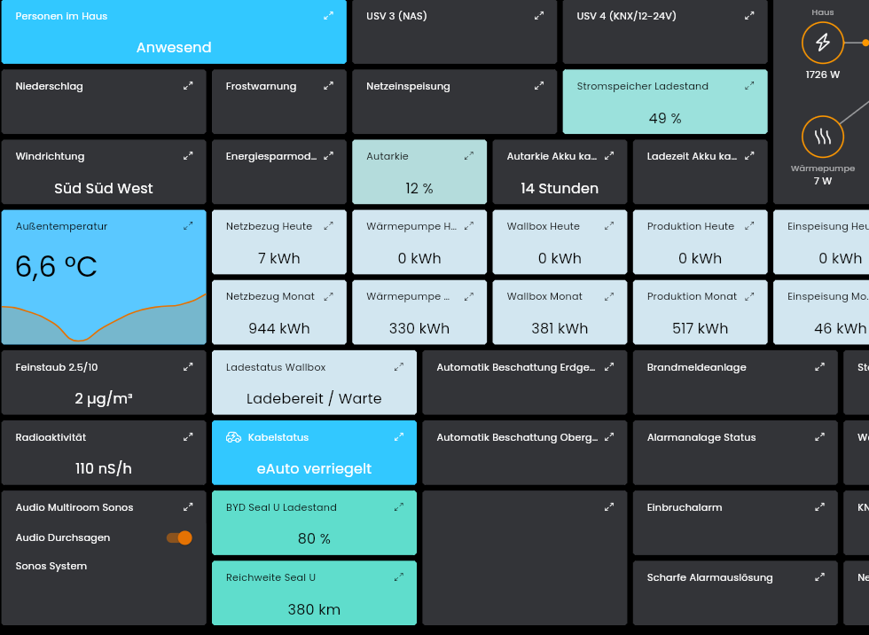

ich habe den Wunsch, denk ich schon mal vor langer Zeit gepostet. Ich würde mir aus platzgründen wünschen 2 Variablen in einer Kachel darstellen zu können. Als Beispiel….
Aktuell:
Besser finde ich so etwas (Hab das nur schnell mit Paint gemacht)
Die Variante mit der größeren Außentemperaturkachel würde mir besonders gefallen. Wenn Frostwarnung aktiv > einblenden …

Unabhängig von der „richtigen“ Lösung könnte vielleicht einer der PHP-API-Experten helfen, wie man zwei oder mehr formatierte Werte in einen String zusammenführt. Also mit allen Formatierungen und Einheiten, dann wäre z.B. Ladestand + Reichwerte per Hilfsvariable gemeinsam darstellbar.
Das ist zu einfach :slight_smile:
$wert = sprintf('%s       %s', GetValueFormatted(12345), GetValueFormatted(34567));
ungetestet.
