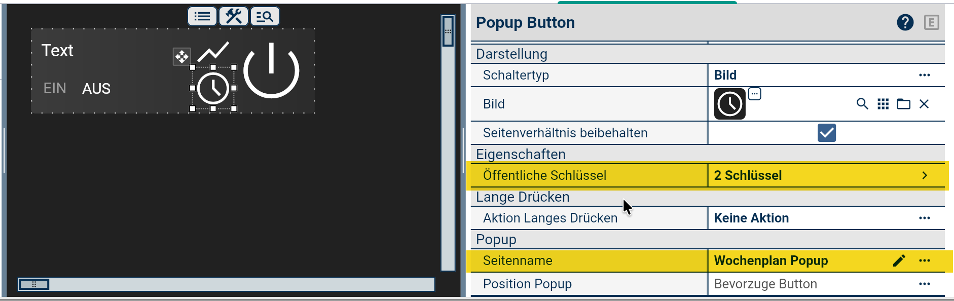

Einfach die ID als „öffentlichen Schlüssel“ definieren, dann kannst Du die ID im Editor setzen ![]()

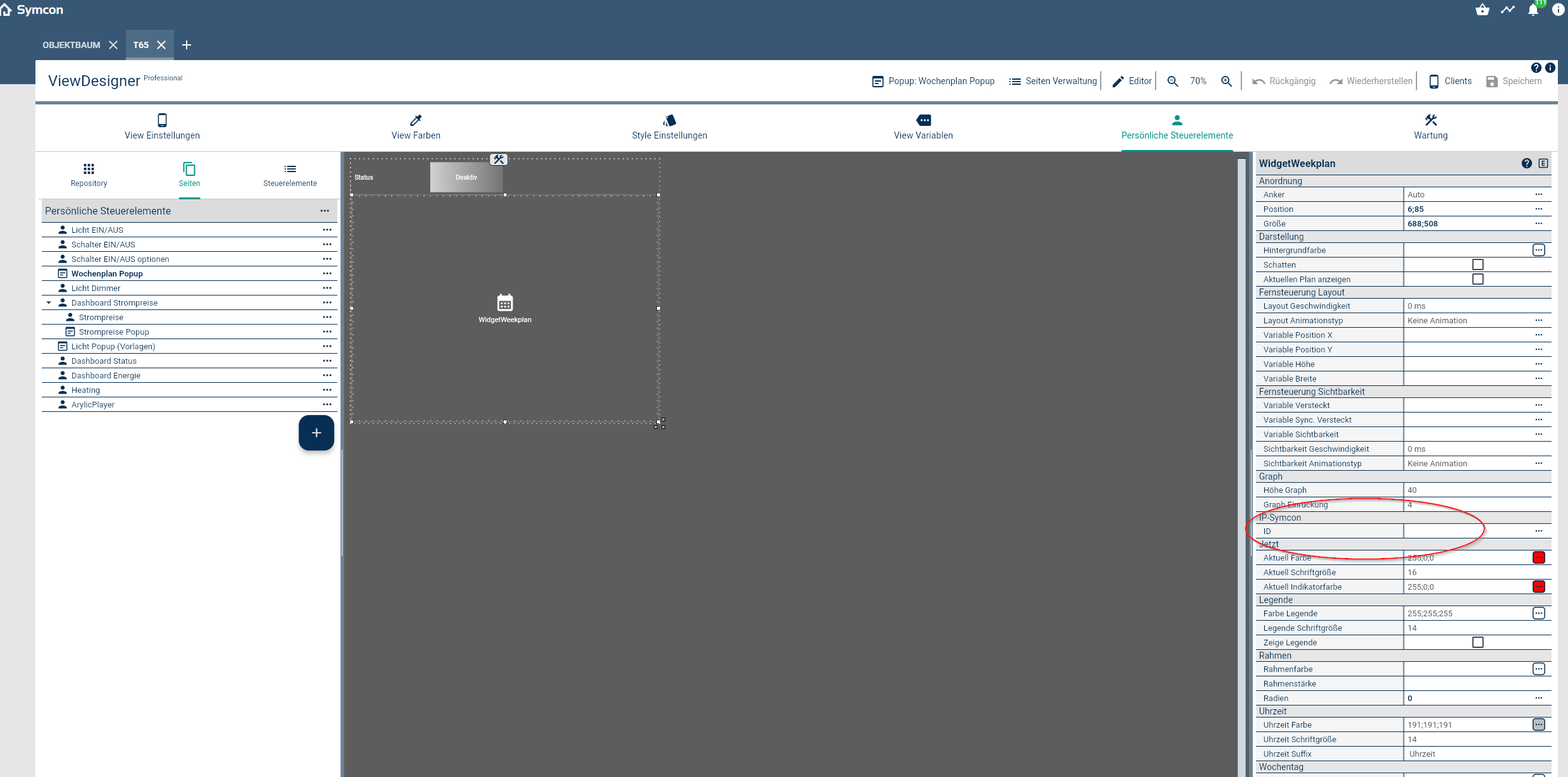

Moin, sorry falsch audgedrückt, ich habe in diesem Schalter ein Popup Fenster:

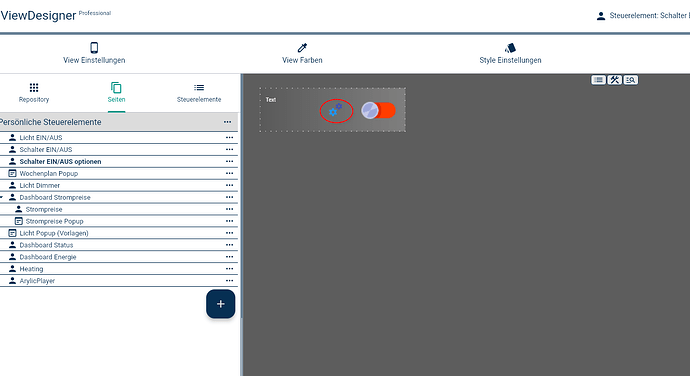

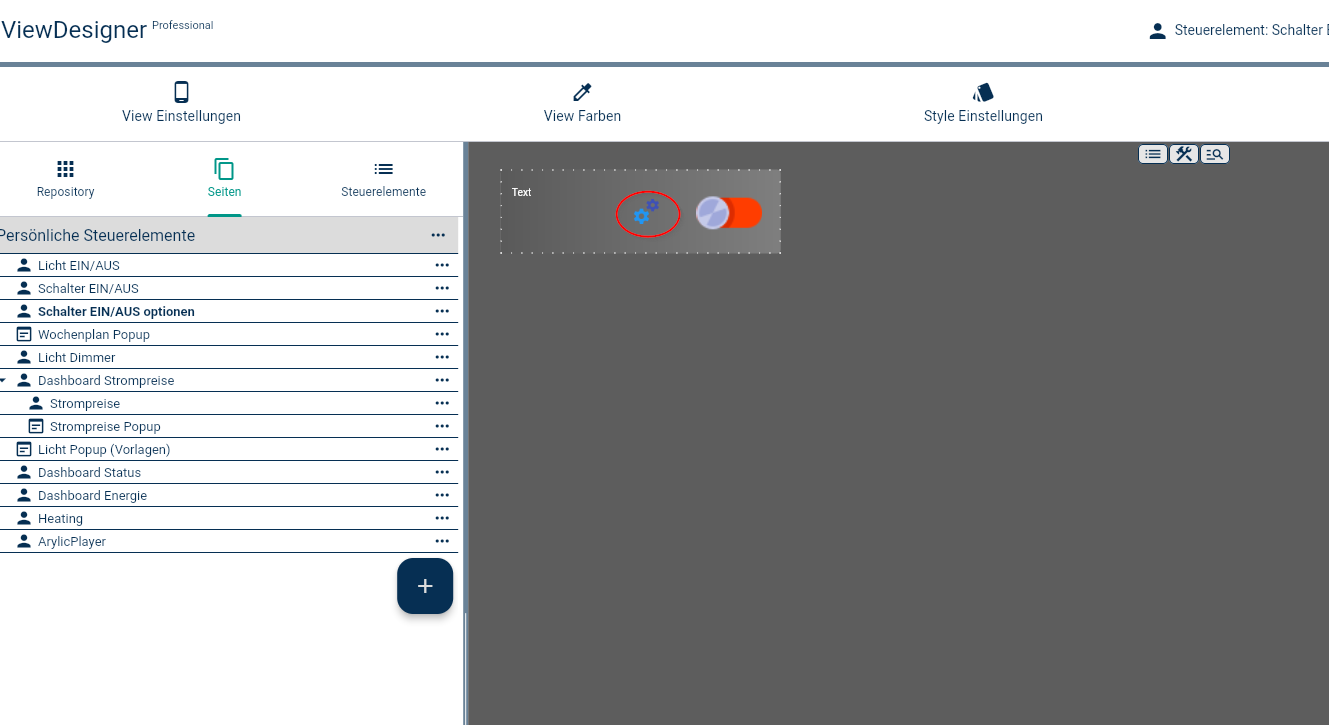

hier öffne ich dieses Popup:
ich denke das ich hier dann diese ID mit Idents füllen sollte, blicke aber diese Vorgehensweise noch nicht so wirklich….

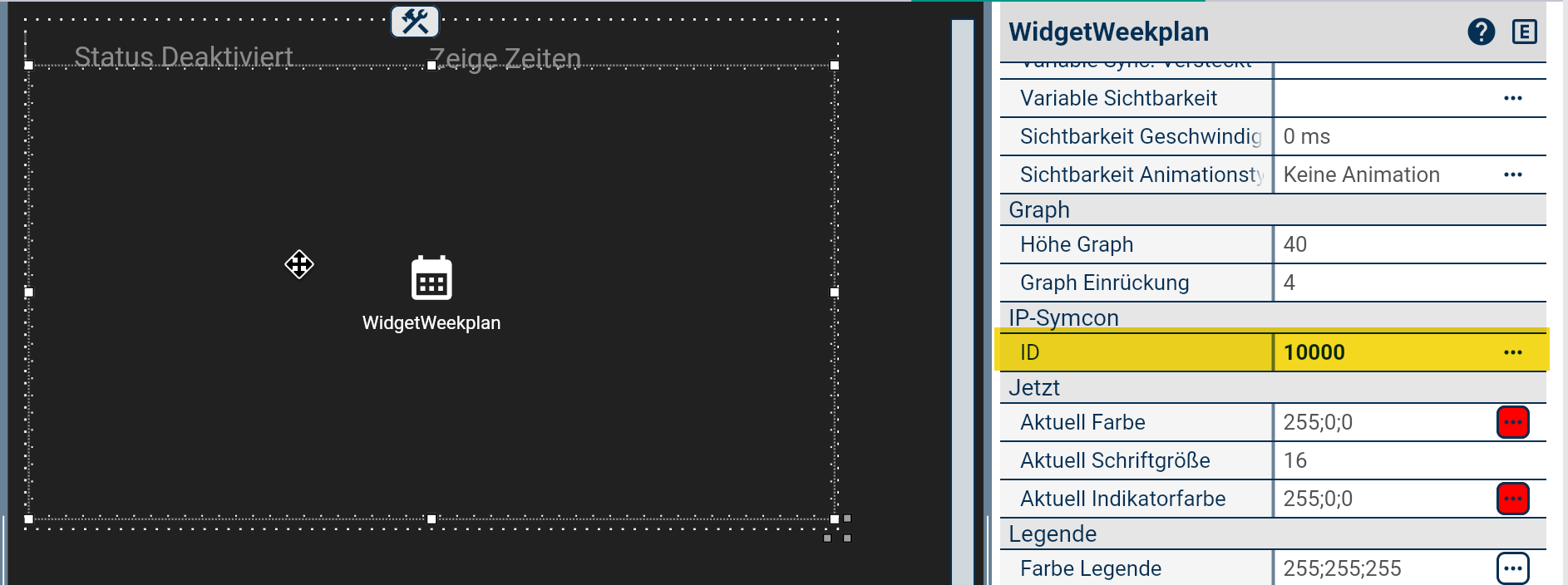

Hier mal einige Screenshots wie ich das bei mir realisiert habe:

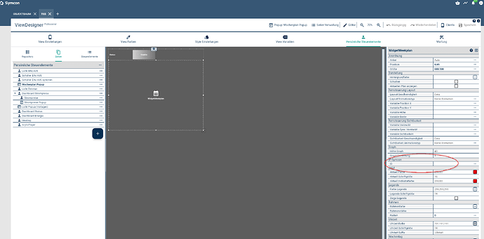

Im Popup dem Wochenplan eine beliebige ID zuweisen:

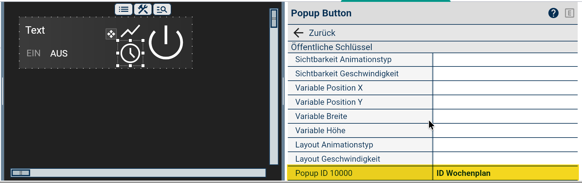

Beim Popup Button im persönlichen Steuerelement dann die Seite normal zuordnen
Bei den öffentlichen Schlüsseln hast Du dann die ID vom Popup und kannst dieser einen Namen geben und im Editor setzen ![]()
Meine View findest Du bei den Vorlagen, falls Du Dir das direkt ansehen willst
Moin, super, verstanden, probiert…funktioniert! Danke nochmal
