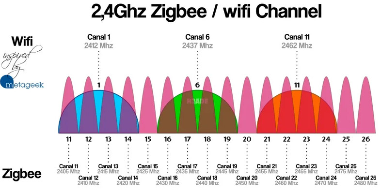

Hallo.
Leider entspricht WLAN Kanal 11 nicht ZigBee Kanal 11. Das sieht stattdessen so aus:
Wenn Du zwei ZigBee-Netze mit zwei verschiedenen Kanälen am Start hat wird es also seeeehr eng für das WLAN im 2.4GHz-Bereich. Da bleibt für die APs eigentlich nur noch Kanal 4 bis 8 übrig. Ich würde ZigBee auf (ZigBee-)Kanal 11 und 12 legen und WLAN dann alles oberhalb (WLAN-)Kanal 5 freigeben.
WLAN Kanal 9: 2452 MHz
Zigbee Kanal 20: 2455 MHz
Dann sind die beiden genau auf Kollisionskurs.

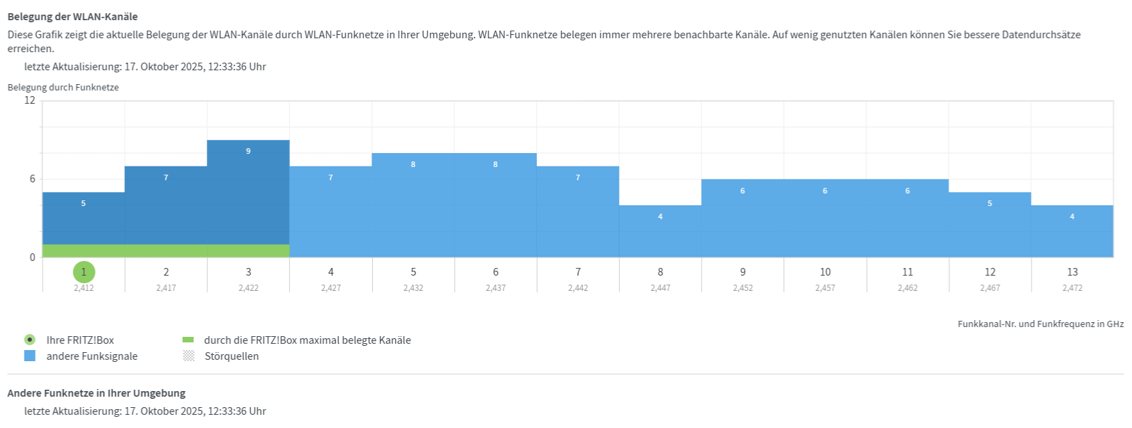

Nach dieser Diskussion hatte ich geschaut, wie AVM die Kanalbelegung im Meshbetrieb löst: das ist ebenfalls automatisch, die Automatik nicht deaktivierbar.
wie in der Kanalgrafik oben zu sehen, sollten aber wirklich nur die Wifi-Kanäle 1,6 und 11 bei den APs eingestellt werden, sonst stören dich und du andere Netze. Ich erlebe das bei mir im Wohnhaus mit 12 Parteien immer wieder, dann ist WLAN plötzlich tierisch lahm, weil die retry rate nach oben schießt.

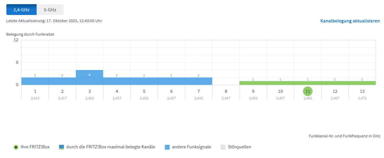

ZigBee geht ohne Probleme - habe aber Probleme im 2,4GHz WLAN. Neue FB 7590 ersetzt und Shelly`s die vorher erreichbar waren, sind jetzt nicht mehr erreichbar. Nach einem erneutem Neustart der FB sind die dann wieder erreichbar, dafür aber andere nicht. WLAN ist auf Kanal 11
eine Zweite FB als Repeater ist im Kanal 1
