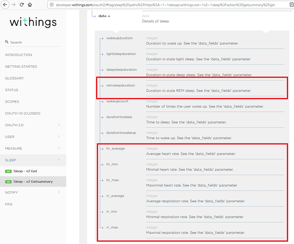

Ich habe mir von Withings die Schlafmatte SLEEP zugelegt. Es werden auch einige Werte ausgelesen.
Die API für die Matte würde aber noch mehrere Werte, u.a. für REM-Schlaf, Herzrate und Atmung bereitstellen (siehe Bild). Wäre cool, wenn Du auch diese Werte im Modul (gerne optional) zur Verfügung stellen könntest.
Ausserdem wollte ich über die Matte z.B. die Beleuchtung im Schlafzimmer steuern. Ist es möglich hier Werte aus der API z.B. für „Bett belegt“, etc. mit einem kürzeren Abfrageintervall zu bekommen???

Muss ich mir ansehen ob die API die Daten hergibt.
Aber eigentlich nehme ich alle Daten die vorhanden sind.
Bei der zweiten Sache sehe ich erst mal keine Moeglichkeit.
Stand Anfang dieses Jahres war es so , dass die Sleepmatte
die Daten so ungefaehr 1-2 Stunden nach de Aufstehen zum Withingsserver sendet , wo ich sie abhole.
Da gibt es keine im Moment keine Echtzeit.
Ich schau aber nochmal.

Ich hab mir das eben nochmal angesehen. Bei Getsummary sind einige dazugekommen. Aber ich muss wohl ein Update des Geraetes machen, weil noch nicht alle gesendet werden.
Im Maerz gab es ein Update. Bis jetzt benutze ich nur Getsummary. Vielleicht ist Get zeitnaeher.
IFTTT soll das ja auch koennen mit Licht ausschalten zB.
Gruß Proxima
Hallo
Die Herzrate und Atmung kommen bei mir noch nicht an ( SW-Version 1751 ).
REM-Schlaf ist in der aktuellen Version von heute aktiviert.
