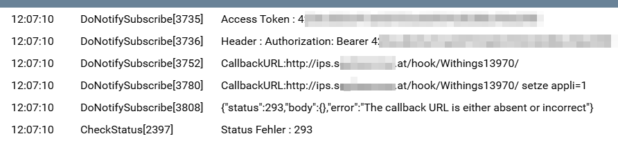

ich wollte mich nun auch wieder mal mit der Schlaferkennung spielen und bin ebenfalls auf den Fehler mit der Callback-URL gestoßen. Gibt’s da schon was neues?
ich hab’s mit der ipmagic-URL versucht, die beginnt bei mir mit einem Buchstaben.
dann mit der myfritz-URL - die beginnt auch mit einem Buchstaben.
und über Dyndns habe ich auch eine URL erstellt.
alle 3 funktionieren so nicht.
wenn ich diese 3 Links allerdings im Browser aufrufe, dann kommt als Antwort „Array ( ) 13970“
also scheinen wohl alle 3 URLs zu funktionieren.
es scheint wohl auch das Withings nicht nur Links ausschließt die mit einer Ziffer beginnen.
Anbei noch 2 Screenshots:
Einstellung der URL:
Debug:
LG,
Christian.
Hallo
Das mit der Zahl am Anfang ist bei mir auch so ( warum auch immer )
Den Fehler 293 bekomme ich auch , wenn ich http anstatt https verwende.
ich hab ja keine Zahlen am Anfang der URL.
und es ist egal ob http bzw. https - jedesmal kommt der Fehler 293

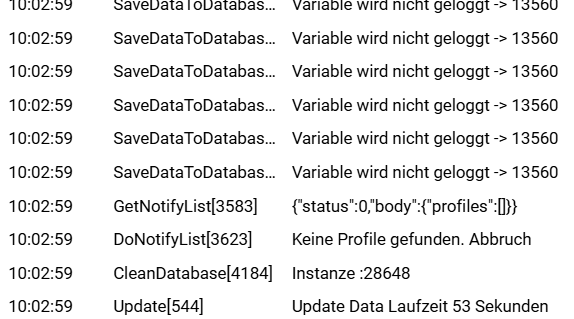

Sorry für die fehlenden Angaben. function EnterBed und function LeaveBed liefert nichts mehr, obwohl Start- und Endezeit vom Aura Sensor V2 gefüllt sind. Body Cardio aktualisiert die Updatezeit nicht mehr.
Ja hab ich schon gemacht. Eine Anmeldung bei Withings funktioniert auch, da kommt jedoch nach einiger Zeit immer ein Timeout.
Funktioniert oder Timeout - haste mal das Debug laufen lassen und dann Update Data aufgerufen. Dann siehste ja was passiert!
Da kommt
Die 13560 gehört Puls unterhalb von IntraDayActivity, alles unterhalb dieser Instanz wird auch nicht aktualisiert. Der Aufruf selbst bringt keine Fehler, Er holt und setzt den Token.

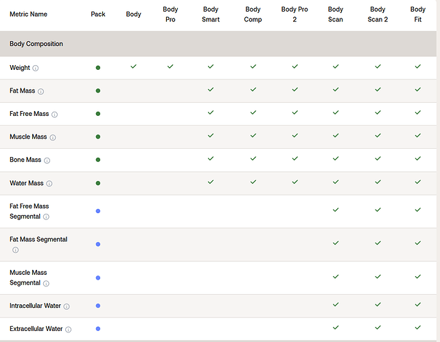

funktioniere hiermit auch die neuen Modell z.B. BodyFit ?
Dann muss der Herr des Moduls ran :wink:
Hallo

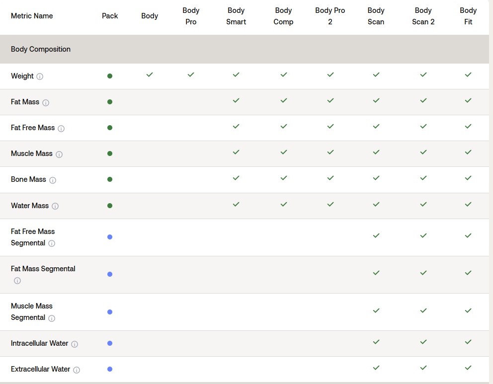

Hab mir mal die Unterschiede zwischen meiner “Body Smart” und “Body Fit” angesehen.
Da sind nur ein paar Variablen dazugekommen. Sollte kein Problem kein :
