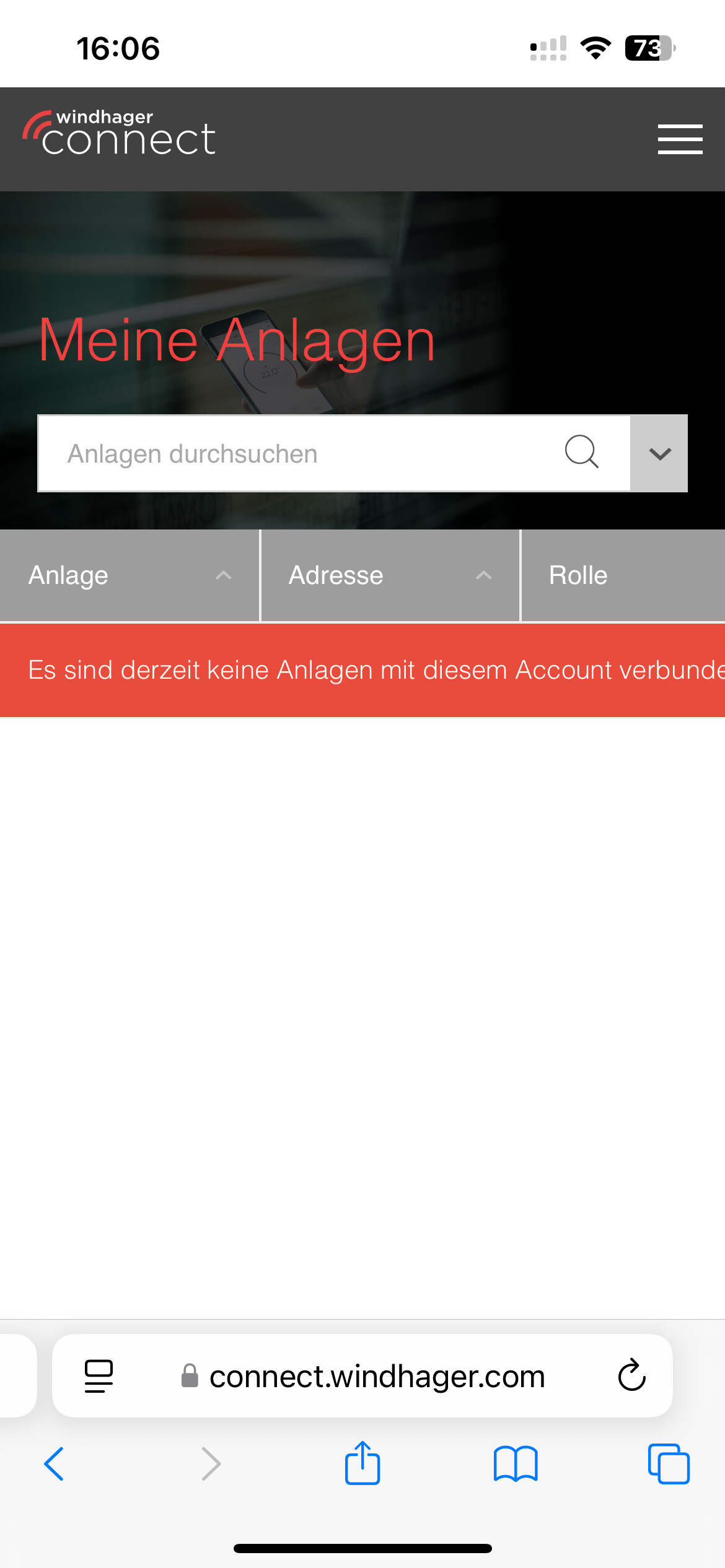

Wir sind nun auch stolzer Besitzer einer windhager Duo win.
Der Zugriff über den Webserver geschweige denn über die app funktionieren gar nicht.
Ich habe den win touch mit dem Internet verbunden und ein myComfort Account angelegt.
Ich kann aufgrund fehlenden Benutzer und pw nicht über die ip auf den Webserver zugreifen.
Was ich gar nicht verstehe ist wie die Anlage in meiner my Comfort ap angezeigt/verbunden wird.
Ich habe keine Möglichkeit eine Anlage einzurichten. Wie bekomme ich die „Einladung“ in der App um die Anlage zu bedienen ?
Vielen Dank schonmal.
Gruß Justus

Hallo tk Page,
Vielen Dank erstmal.
Ich scheine irgendetwas grundlegend falsch gemacht zu haben oder zu verstehen.
Also laut Win touch habe ich eine Internet Verbindung.
Über die ip kann ich auf den Webserver zugreifen, sehe keinerlei Daten und bekomme eine Fehlermeldung wenn ich die Anlage einlesen möchte.
„Bad request“
Muss ich irgendwo die Anlage „anmelden“ also mit Seriennummer etc?
Könnte es an den Einstellungen im Wintouch Liegen ?
In der Win Connect App fehlt bei mir der Menüpunkt „Anlage hinzufügen“
User Status ist „Standard“
Ich hatte mich bei windhager Connect nur mit E-Mail und Adresse registriert sonst Nix.
Dennocb vielen Dank !
