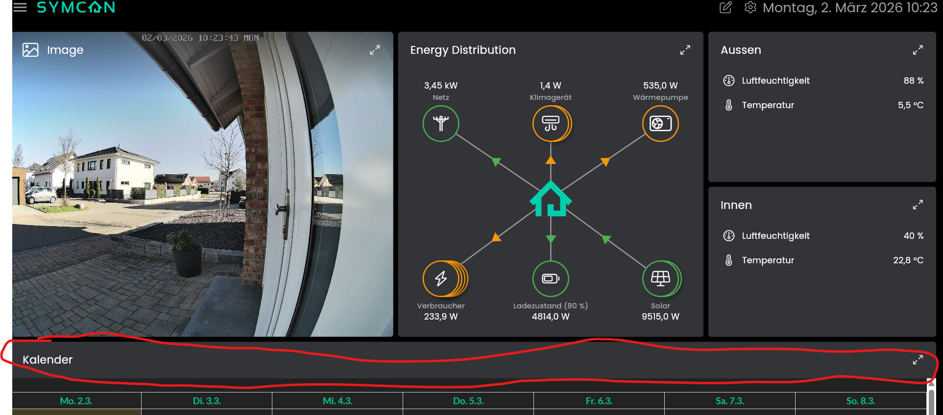

wie bekomme ich es hin, das der Titel meiner Instanz nicht sichtbar ist, oder zumindest stark minimiert?
Bisher gibt es dafür keine Einstellung. Du kannst natürlich den Namen auf einen leeren String setzen, aber das bringt dann andere Herausforderungen mit sich.

Danke für die Antworten. Ohne Namen macht es das Feld allerdings auch nicht schmäler. Nunja. Ich würde mir Wünschen das dies bald möglich ist.

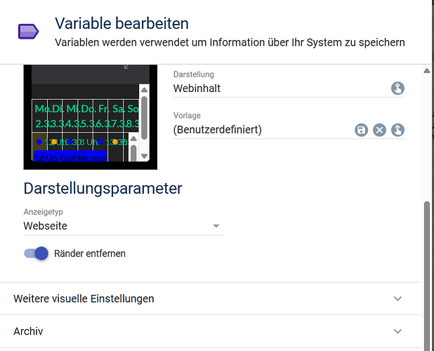

ja so etwas suche ich auch “verzweifelt”. ich verwende eine HTML-Kachel und der Variablenname stört optisch ziemlich… wär toll, wenn das bald ermöglicht wird.

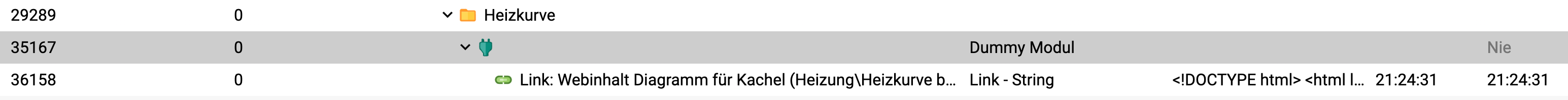

Lege Dir in Deinem Visu-Ordner ein Dummy-Modul unter der gewünschten Kategorie an und verlinke Deine html-Variable darunter.
Dann den Namen der Instanz “Dummy-Modul” löschen (rechtsklick und Objekt umbenennen oder Objekt bearbeiten).
Du hast jetzt ein Dummy-Modul ohne Namen im Baum und in der Visu sollte die darunterliegende Kachel ohne den Namen der Variable dargestellt werden.

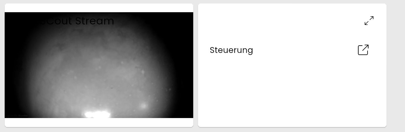

Danke, das mit dem Löschen funktioniert, aber die html-Variable wird immer als link dargestellt und nicht direkt dargestellt. Der Rahmen oben bliebe aber dennoch bestehen? Dann hätte das (wenn es bei mir funktionieren würde) denselben Effekt wie das unsichtbare Leerzeichen?
kannst du davon mal einen Screenshot posten?
Ja, der Rahmen oben bleibt bestehen.

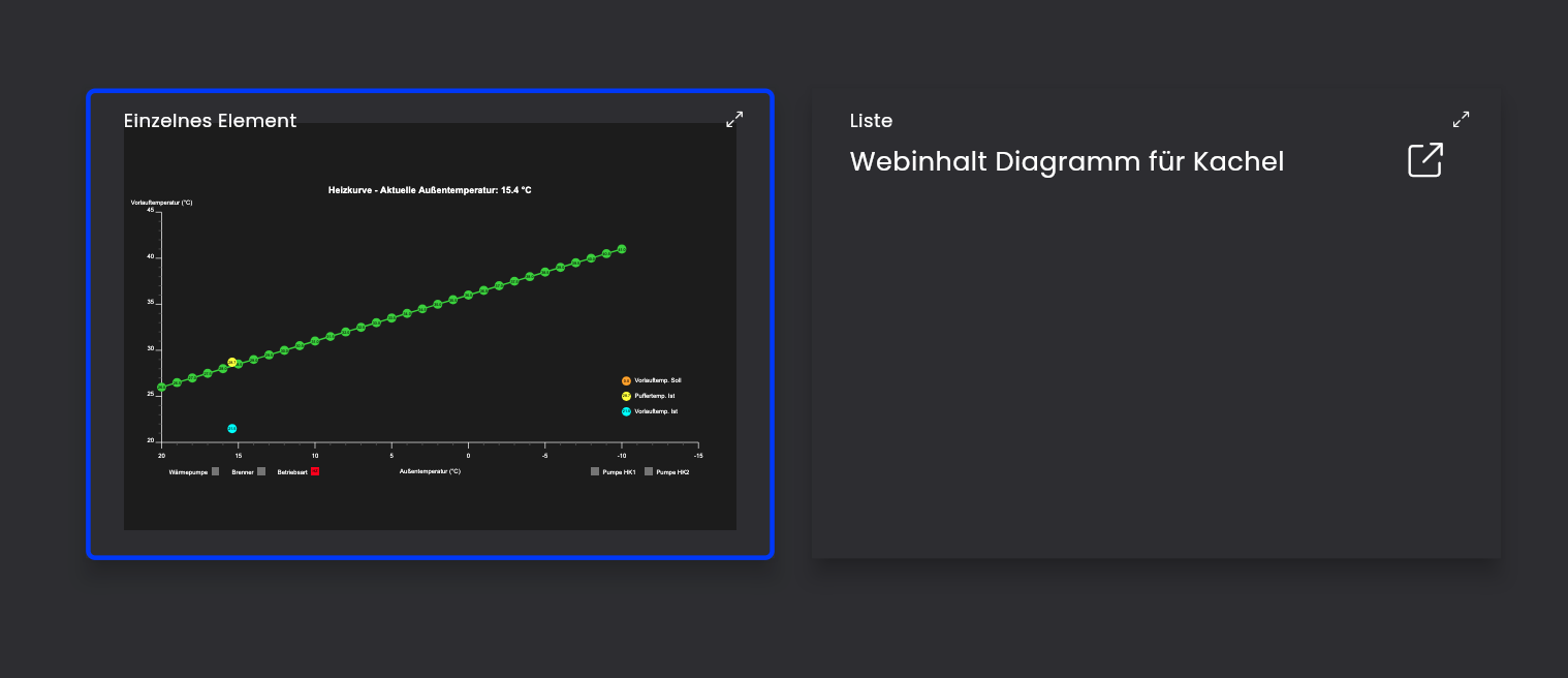

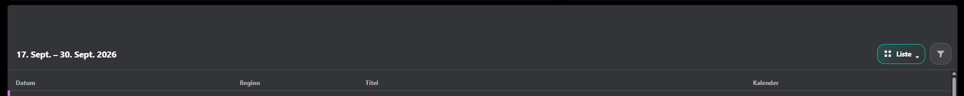

Falls Du mit “Anzeige nur als Link” Deine rechte Kachel “Steuerung” meinst, so sieht es für mich so aus, als ob Du die Darstellung als Liste ausgewählt hast. Probiere es mal als Einzelnes Element.
Am Mac funktioniert ALT-255 nicht. entweder über Unicode darstellen oder das Zeichen zwischen den eckigen Klammern hier: [​] herauskopieren und einfügen.
Danke für den Tipp mit dem “einzelnen Element” - das hab ich übersehen, dass das ja in der Visu (warum auch immer) eingestellt werden muss. Jetzt wäre es noch toll, wenn zwei “einzelne” Elemente untereinander / nebeneinander in einer Kachel darstellbar wären - dann könnte ich viel einfacher hübsche Kacheln bauen…
