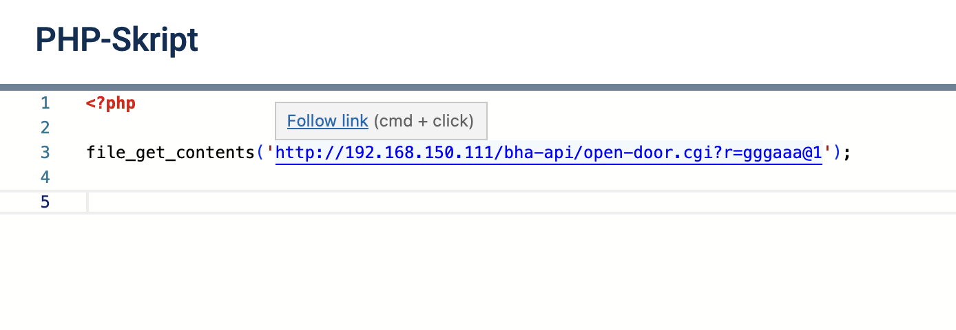

Warum wird dann der Befehl im Scripteditor bei manuellem Start wie hier ausgeführt mit “Follow Click” korrekt ausgeführt?
Kannst du das mal im privaten Browser (ohne Cookies, etc.) ausprobieren?
Weil dein Browser vermutlich irgendwo die Zugangsdaten gespeichert hat.
Ja, das konnte ich jetzt auch feststellen. Mal sehen wie ich das hinbekomme.
So, nun hab ich die Lösung:
file_get_contents('http://xxx.xxx.xxx.xxx/bha-api/open-door.cgi?r=gggaaa@1&http-user=Benutzernam&http-password=Passwort’);
