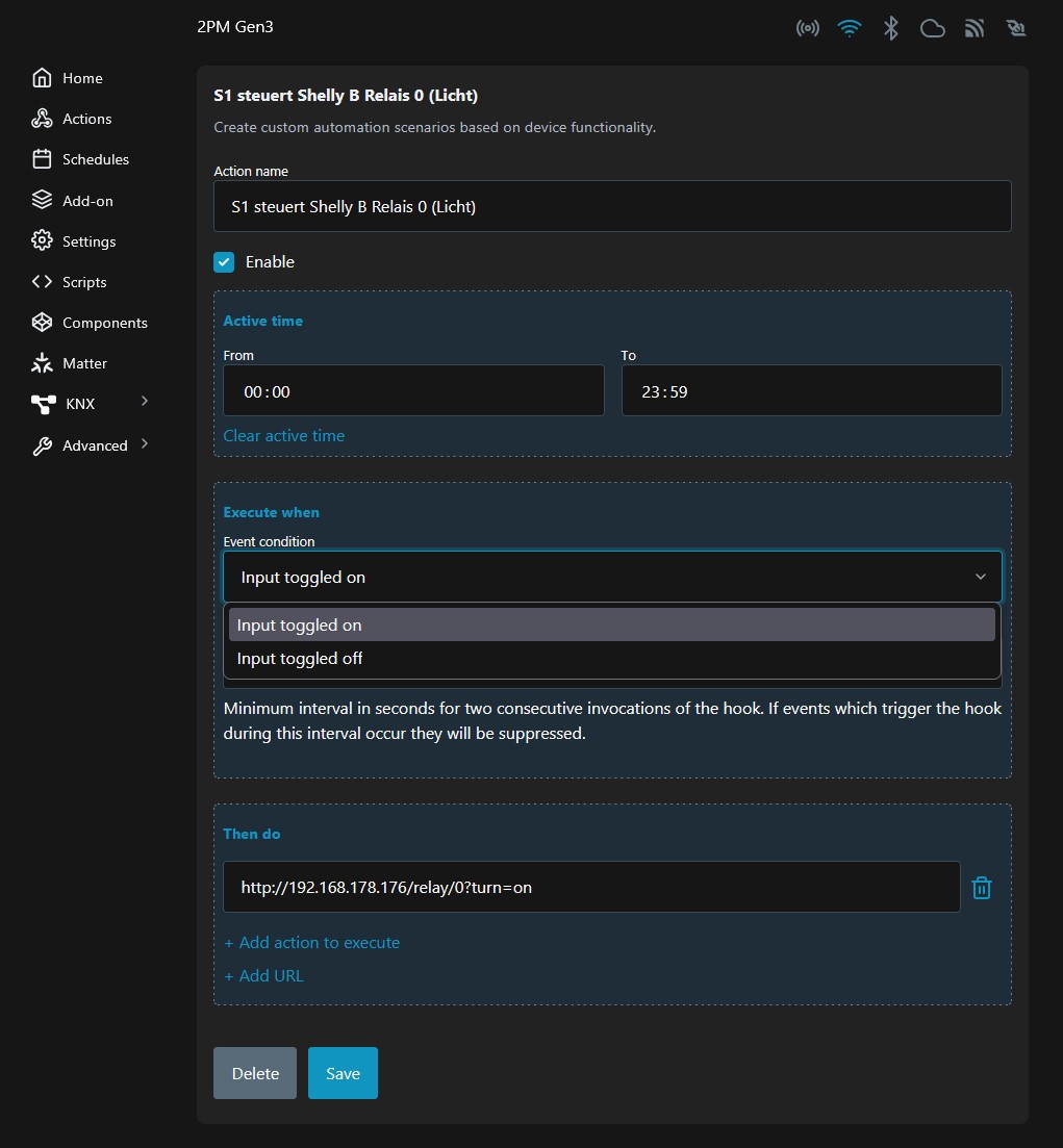

Mich wundert dass es beim erstellen der Action unter ‚Execute when / Event condition‘ nur ‚Input toggled on‘ und ‚Input toggled off‘ als Einstellmöglichkeit gibt.
Hab mir mal ein Gerät angesehen, müsste über Aktion gehen, Musst Deine IP Adressen einsetzen, sie Bild.
So bleibt es nach 1x Schalter ein immer an.

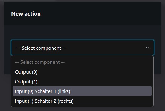

Das Relais/Output 0 und Output 1 als Quelle des Zustandes willst Du nicht nehmen, so kannst Du den Zustand mit 2 Aktionen pro Ausgang Dein 2. Gerät spiegeln…
Versuche es mit der Strommessung, das klappt auch. alle 4 Varianten funktionieren bei mir.
Die Quelle war doch ‚Input (0) Schalter 1 (links)‘
Aber nun hab ich es. Mit zwei Actions.
  1. Evend conditions > input toggled on >> Http…/relay/0?turn=on
  2. Evend conditions > input toggled off >> Http…/relay/0?turn=off
Aber deine Strom Variante gibt es bei mir nicht. Unter Event condition gibt es nur Input Toggled on + off
Wird daran liegen, dass Du die Aktion in der Input Leiste platziert hast, geh mal auf Output 0, dann müsstest Du es auch haben.
Edit: ich habe mit einem Plus 2PM gespielt, daran wird es liegen :wink:
Wenn ich bei der Quelle den Output wähle kann ich auch ‚Active power wählen‘
Screenshot 2025-07-07 212851
Aber beim Quellenshelly sind ja nur die Schalter angeschlossen. Da geschied dann nix.
