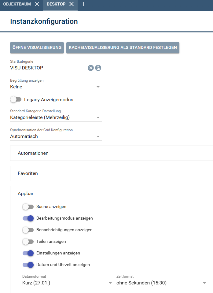

Visualisierung Instanzen > WebFront Visualisierung > Instanzkonfiguration WebFront
sondern nur:
Keine Ahnung wo der Unterschied zur Kachel Visualisierung ist…

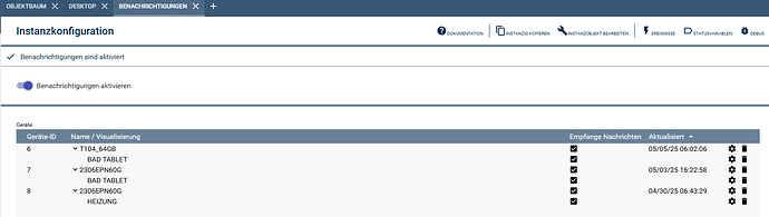

Unter Notification werden nur App Geräte angezeigt.

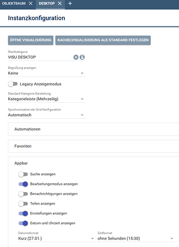

du kannst direkt in die Instanz klicken und „Benachrichtigungen anzeigen“ abwählen
das Webfront ist die ältere Variante der Darstellung von Symcon
und hier kannst du auch deaktivieren:

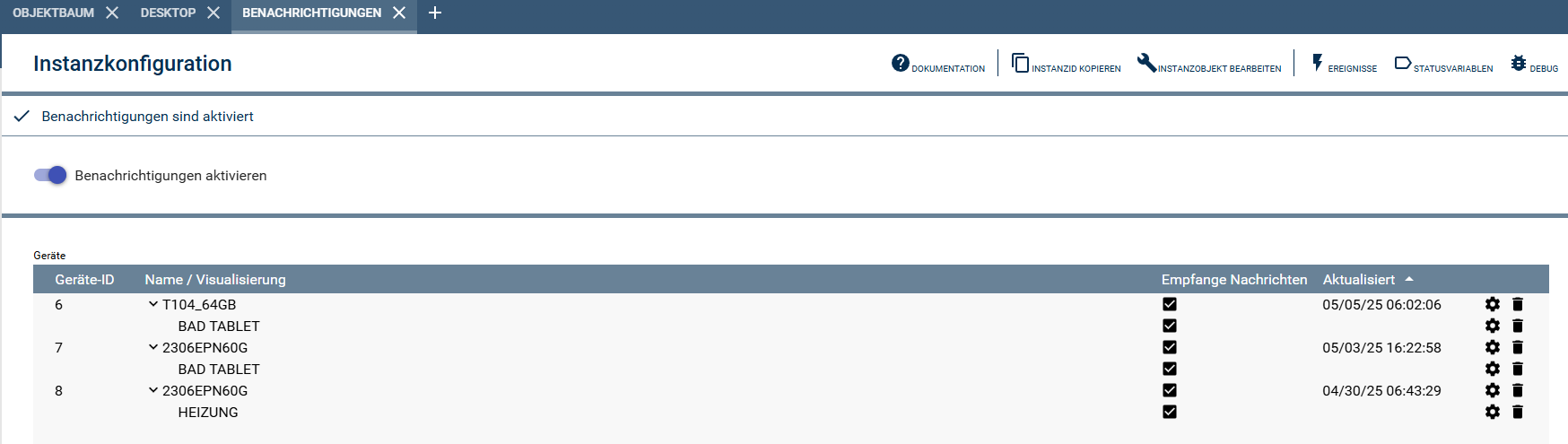

Wenn ich es granularer per Gerät steuern möchte,muss ich dann über die Instanz „Benachrichtigung“ gehen?

die Benachrichtigungen sollen z.B. nur an 2 der 10 möglichen Geräte gehen
Windows tablets (browser)
Android Phones (App)
Iphone Phones (App)
Leider kann ich die nicht steuern, es geht an alle Geräte (daher meine Frage, wie kann ich es auf Geräten automatisiert, z.B. Abends, löschen).

  2. Benachrichtigungen für einige App Geräte unter „BENACHRICHTIGUNGEN“ deaktivieren: Möglich aber nicht flexibel & Browser Geräte nicht darüber steuerbar

  4. Benachrichtigung in der Visu deaktivieren wie oben vorgeschlagen, das beendet die Benachrichtiugungen auf allen Tablets, also keine Lösung
