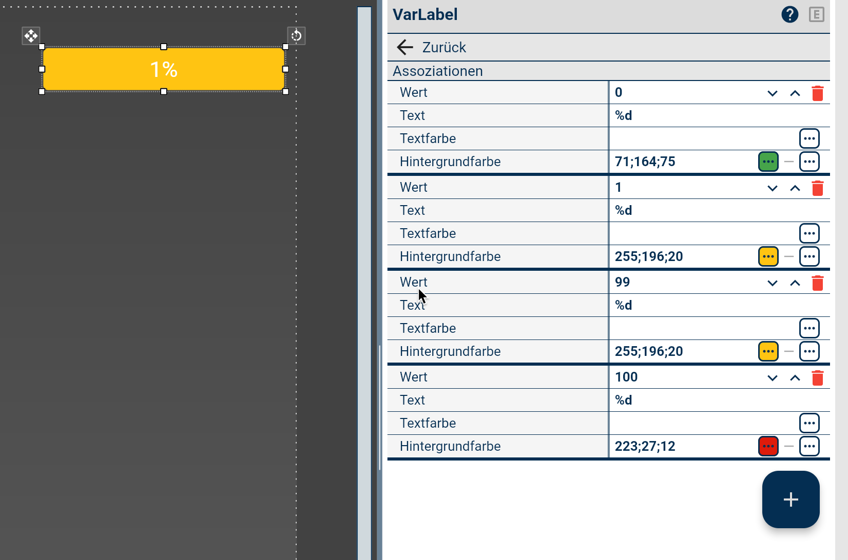

ich bin gerade durch die Suche auf das Thema aufmerksam geworden. Ist das denn mittlerweile möglich, dass man z.B. bei 0% grün, bei 1-99% orange und bei 100% rot als Hintergrundfarbe auswählt?
Raphael
ja, funktioniert :slight_smile:
… zwanzig zeichen
Cool! :slight_smile: Kannst du mir auch noch sagen wie? :smiley:
Im Prinzip so wie oben beschrieben:
