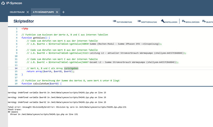

in Bezug auf php bin ich Einsteiger. Beim Auslesen der Werte tauchen Fehlermeldungen auf. Aufgrund meines Einsteigerniveaus weiß ich nicht ob ein Fehler in der Syntax oder bei der Bedienung vorliegt.
In der Klammer von getValue habe ich die ObjektID ausgewählt wo die Werte ausgelesen werden sollen.
Es wäre nett eine Rückmeldung zum Auslesen der Werte (Zeile 6,9,12), bzw. der Fehlermeldungen zu erhalten. Siehe Screenshot.
Herzlichen Dank und einen guten Rutsch ins neue Jahr…
Arnold
Hi Arnold,
wenn Du die Zeile 6,9 und 12 auskommentierst kommen natürlich die Fehlermeldungen das die Variablen $wertA usw. nicht definiert sind. Was passiert wenn Du die Zeilen einkommentierst?
Bzw. bist Du Dir sicher das die ID 48050 einer Variablen gehört und nicht einem Modul?
Gruß Heiko
PS: der Code sieht generell merkwürdig aus!? Was ist $internalTableA usw.
Da musst Du schon mehr Infos rauslassen und mehr Code zeigen!
Gruß HEiko
Danke für die schnelle Antwort Heiko,
mit den Bezeichnungen von Symcon bin ich noch nicht im Reinen - ja, ID 48050 gehört zu einem Modul. Wenn ich das Modul öffne steht Instanzkonfiguration. Und wenn ich ID 48050 öffne steht „Variable bearbeiten“. Da bin ich etwas verwirrt - Modul, Instanz, Variable?

Da habe ich noch nicht genug Kenntnisse in php - in dem Sinne weiß ich noch nicht ob der Begriff „Tabelle auslesen“ - $internalTableA überhaupt korrekt ist…
Mit dem Skript will ich erfassen wieviel von dem durch die Wärmepumpe verbrauchtem Strom durch die PV-Anlage erzeugt wurde.
Ich bin verwirrt von deinem Codeansatz bzw. deiner Aufgabenstellung. Geht es um das Auslesen von Variablenwerten, die zu einer Geräteinstanz deines Zählers gehören?
Falls ja: den aktuellen Wert bekommst du mit GetValue(ID) wobei ID die ID-Nummer der Variablen ist, die du links im IPS-Baum sehen kannst. Die Variable ist der jeweiligen Instanz untergeordnet, und wie gesagt: für GetValue benötigst du die ID der Variablen (nicht Modulinstanz!)
Aber du schreibst „interne Tabellen“, da ist zumindest mir nicht klar was gemeint ist. Möchtest du auf geloggte Archivwerte einer Variablen zurückgreifen?
