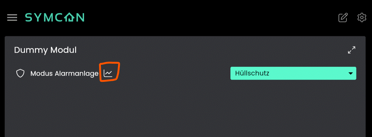

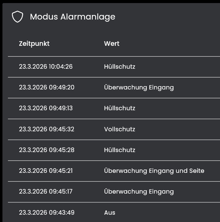

Hallo! Gibt es eine Möglichkeit die Werte einer archivierten String-Variable in IPSView anzuzeigen? Da eine String-Variable nicht mit einem Diagramm dargestellt werden kann, habe ich bis jetzt noch keine Möglichkeit gefunden.
Vielen Dank für eure Ideen und Vorschläge!
Die Darstellung mit einer WebView ist auch nicht das was ich suche, da hier immer wieder auf das Diagrammsymbol geklickt werden muss, damit man in die Wertansicht kommt.

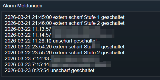

So habe ich es mal gemacht:

Ja, aber diese zeigt ja immer nur den aktuellen Status an.
Ich habe eine String-Variable History. In dem Moment wo sich meine ursprüngliche String-Variable ändert, lasse ich ein Skript laufen, welches den Inhalt von der History-Variablen ausliest und den neuen Wert hinten dranhängt. Dann das ganze noch so zurechtschneiden, das immer nur 10 Zeilen angezeigt werden. Fertig.

Mein Beispiel oben ist eine String-Variable mit dem Variablenprofil ~TextBox. Das sollte sich auch in IPSView visualisieren lassen. Aber da sind wir noch nicht. Wir müssen erst einmal eine Variable erstellen, in welche die Meldungen (bei dir z.B: “Aus”, “Hüllschutz” oder “Vollschutz”…) als Historie hineingeschrieben werden.
Also, String-Variable (z.B. History) anlegen, Skript schreiben, ursprüngliche Variable “Modus Alarmanlage” auslesen und den Inhalt in History stecken. Das ist erst einmal der erste Schritt. Erst einmal ohne Ereignis. Das kommt alles später.
