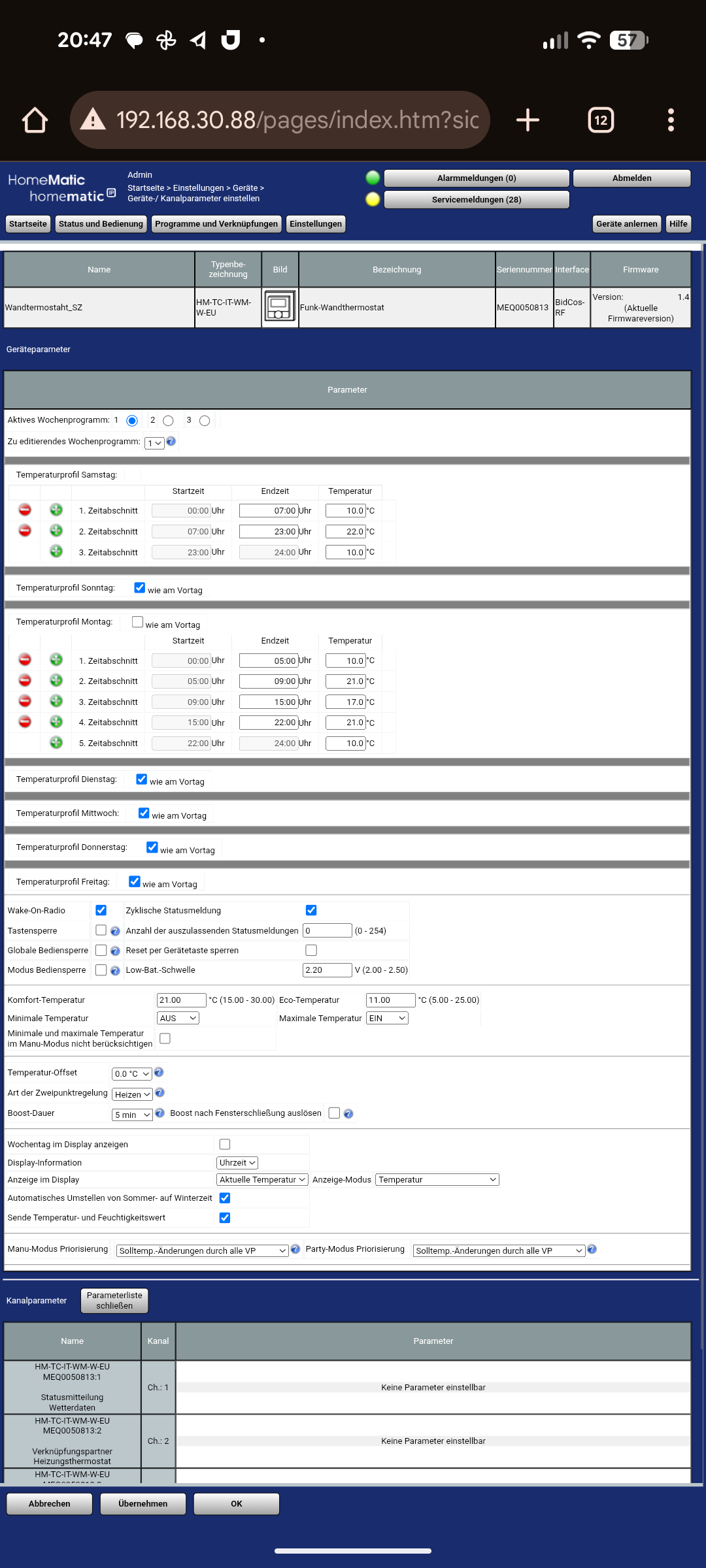

Hatte zwar nicht exakt diese Geräte im Einsatz aber bei dem alten Homatic Komponenten war ja die Idee wie bei KNX, also Logik dezentral in den Aktoren und Sensoren, daher gehe ich davon aus das der Heizungs Zeitplan direkt in den Homatic Komponenten hinterlegt ist.
[Edith] Hier nicht ein Screen print aus meiner alten CCU3:
Gruß Max.

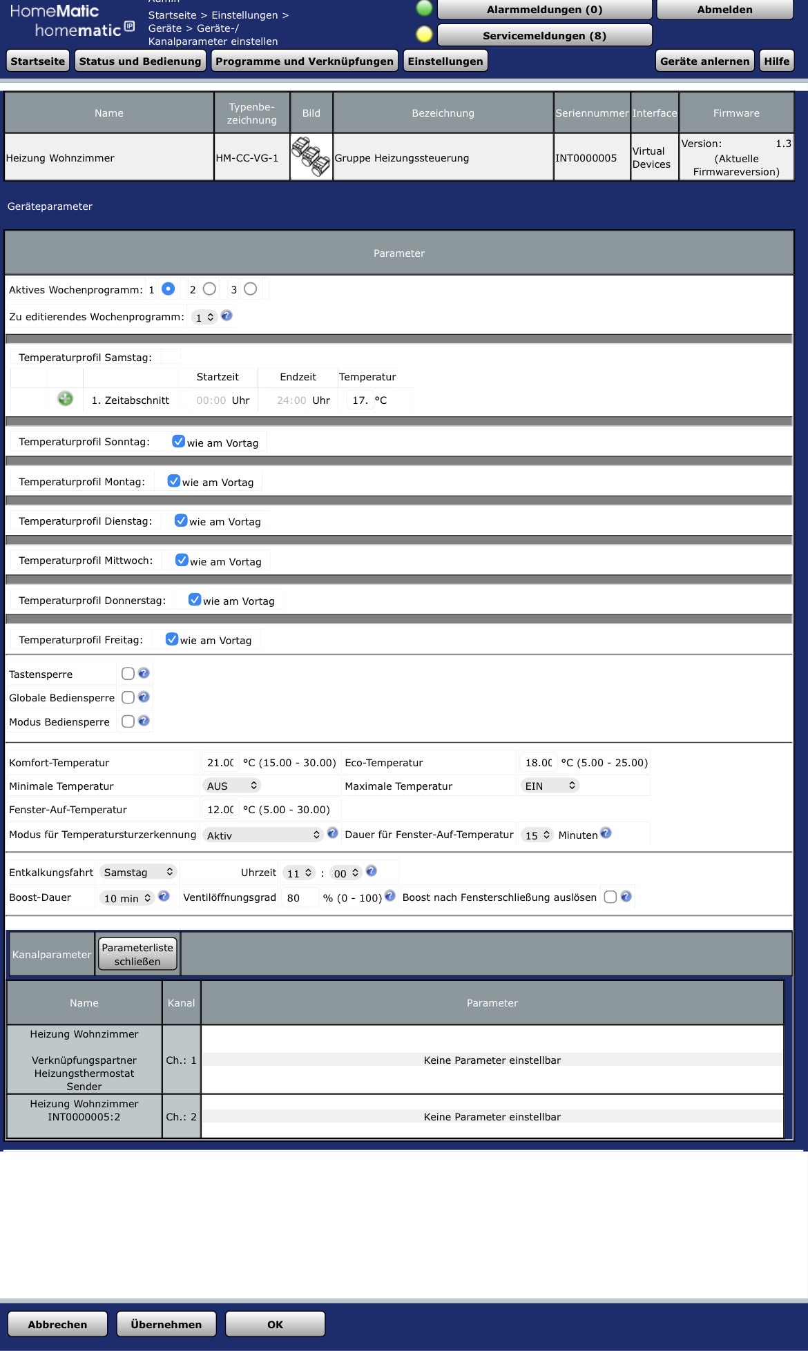

Wenn Gruppen angelegt sind - würde ich den Plan da versenken, wenn ich die Pläne in der ccu hätte.. :victory_hand:t3:
Img:
Ja genau ist unter Einstellungen Geräte und dann bei Rechts Einstellung des jeweiligen Geräts oder der Geräte Gruppe.
Hallo, bitte mal nachschauen ob die Geräte in der Homematic auf Auto stehen. Wenn ja, werden diese von der Homematic geschaltet, daher auf Manu stellen.
Ne.. schon falsch, wenn mit „der Homematic“ eine CCU gemeint ist. Die steuert nix.
Wenn die auf Auto stehen, dann werden sie über den Wochenplan gesteuert welcher in den Geräten abgelegt ist.
Egal ob dieser Wochenplan nun über Gruppen oder direkt in den Einstellungen des Gerätes eingetragen wurde.
Gruppen machen nichts anderes als alle Einstellungen aller Geräte einer Gruppe zusammenzufassen und einheitlich an alle zu verteilen.
