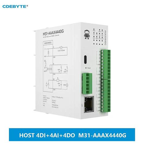

Es gibt diese relativ günstigen Ebyte Modbus (ca. 35-50€) IO Module mit Ethernet Anschluss und Modbus TCP, bekommt man bei Aliexpress und Amazon in verschiedenen Ausführungen. Dieses Modell hat vier Digital-Eingänge (Bräuchte ich), vier Analog-Eingänge und vier Ausgänge. Meine Befürchtung ist eben, dass es sehr zeitaufwändig ist, sich da reinzuwurschteln. Scheint aber laut Amazon Bewertung einer geschafft zu haben, weist aber darauf hin, dass er selber erst suchen musste weil teils englisch teils Chinatown. Homematic Eingangsmodul war immer eine einfache Sache, aber das Gebäude läuft in einem anderen Subnetz und HM mag zwei unterschiedliche Subnetze nicht. Müsste da extra nochmal eine Raspimatic aufbauen oder die Cloud Variante. Da habe ich keinen Bock drauf. Werde mich wohl erstmal mit diesem Ebyte Ding beschäftigen müssen.

Jetzt habe ich dieses Ebyte all inkl. Modul schon bestellt. Bin gespannt wie es mir damit ergeht. Ansonsten würde ich meinen Erfolg/Misserfolg damit hier später mal posten … :sweat_smile:
Kleine Zwischenmeldung: Heute ist das Gerät per Flugpost gekommen und ich musste es natürlich gleich in Augenschein nehmen. Soviel vorweg: Es ist leichter in Betrieb zu nehmen als ich dachte. Es wird mit der statischen IP 192.168.3.7 ausgeliefert. Man muss es mit einem LAN-Kabel mit einem Notebook/PC verbinden und unter den Ethernet Einstellungen an dieses Subnetz anpassen (z.b. 192.168.3.100 und Gateway 192.168.3.1) Dann kann man sich mit der Konfigurationsoftware von eByte (Auf der Homepage downloaden) mit dem Gerät verbinden. Alsdann wechselt man in der Konfiguration auf DHCP und man hat das Ding schonmal im eigenen Subnetz. Mit einem LAN Scanner wie „Angry IP Scanner“ die IP herausfinden und mit dem Modbus Configurator in Symcon ein Modbus Gerät anlegen. Da ich grundsätzlich keine Handbücher lesen mag, habe ich mir die Opensource App „Open Modscan“ für Linux/Windows und die Android App „Modbus Monitor“ heruntergeladen - um mal zu sehen, was sich da auf dem Gerät so tut … Mit dem Ergebnis, dass ich schon mal die vier Relais über Symcon schalten kann. :sweat_smile: Und da ich schon mal versuchsweise 12V an einen der DI Eingänge gehalten hatte und daraufhin die zugehörige Kontrollanzeige leuchtete, gehe ich davon aus, dass ich die Eingänge auch noch früher oder später in Symcon gebacken bekomme.
Jedenfalls - für ca 35 - 50 Euro kann man da echt nix falsch machen. :+1:

Bei den Digital-Eingängen war es auch nicht sonderlich schwer - Einheit ist ebenso 1Bit und Funktion (Lesen) ist Read Discrete Inputs (02). Die Kanal-Adressen sind wie bei den Ausgängen (Relais) 0-3. Also Digital-Eingang1 (DI1) hat Kanal 0, Digital-Eingang2 (DI2) hat Kanal 1 usw.
Update 02.04.25: Im Anhang ein fertiges Template für Digital-Eingänge, Analog-Eingänge und Relais für den Ebyte Typ M31-AAAX4440G:

Hatte mir noch einen günstigen Signalgenerator bei Ali besorgt - nun sind auch die Analog-Eingänge fertig.
Warum sind Analag-Eingänge für uns interessant? Damit erschliesst sich die ganze Bandbreite industrieller 0-20/4-20mA Spezialsensoren. z.B. ein 4-20mA Flüssigkeitsstand-Sensor 0-5m. 20mA entsprechen dann 5m Flüssigkeitsstand, 10mA 2,5m usw. Muss man nur den Umrechnungsfaktor entsprechend je nach Sensor anpassen. Mit der Ebyte-Software wählt man aus, ob man einen 0-20 oder 4-20 Sensor angeschlossen hat und es kann losgehen. Es gibt diese Sensoren für viele Anwendungszwecke. Aenometer, Temperatur, Luftqualität, Gewicht, Druck, Wiegen, Ammoniakgas usw.
