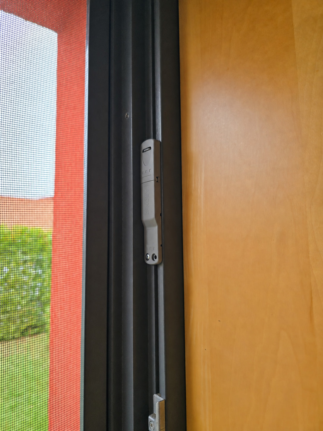

ich versteh die Postion gerade nicht. Wie gross ist denn das Teil. Scheint ja winzig zu sein oder ist das nicht der Fensterflügel?
Bast bei mir schön in den fensterflügel hinein
Und das Gegenstück
Super IDEE, habe gerade bei mir geschaut, passt perfekt. Danke!
