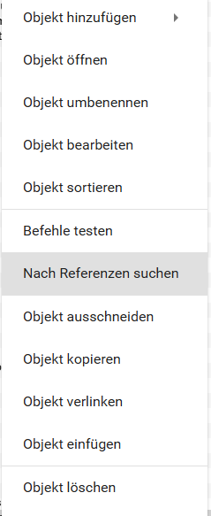

Zuerst würde ich über die Funktion “Nach Referenz suchen” in der Konsole prüfen, wo diese Variable verwendet wird.

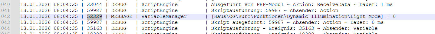

Danke euch beiden, Variable Watch ist bei mir aktiv.
Ich hab in das Log File geschaut und auch die Einträge gefunden.
Das Einschalten um 08:01 war von mir Manuell.
Screenshot 2026-01-13 090118
Der nächste Eintrag mit der Variable ist um 08:04 als das Licht wieder Ausging:
Ich erkenne jetzt aber nicht wirklich was die Änderung veranlasst hat.
Bei beiden steht VariabelManager drin.
Übersehe Ich etwas?
Modul oder Script zur gleichen Zeit?
Also 52329 oder 33044 machen etwas dazu?

Weiter oben im Log ist noch eine Szene zu sehen die im Büro das Licht ausschaltet.
Diese wurde von einer anderen Aktion ausgelöst.
Am Ende hab Ich den Verursacher gefunden, aber eher durch Indizien und vermutungen :slight_smile:
Es war ein Logikplan der bei bestimmten Bedingungen eine Szene aktiviert die wiederrum alle Licht ausschaltet.
Ein direkten Bezug zu diesem Auslöser konnte Ich im Log nicht sehen.
Es war eher ein Eingrezen der möglichen verursacher da auch kein direkter Bezug vorhanden war.
Toll wäre natürlich dass im Log direkt erkennbar ist dass die Variable durch eine Szene geschalten wurden.
Dann könnte man in die Szene im Log suchen und dort wiederrum sehen was die Szene ausgelöst hat.
Da stellt sich mir die Frage, ob „Nach Referenzen suchen“ auch die Logikpläne berücksichtigt. Oder andersherum, ob die Logikpläne auch die Referenzen pflegen.
Kann dazu jemand etwas sagen?
Edit: gerade ausprobiert, alles gut :slight_smile:
Ich hatte auf 59987 getippt.
Tatsächlich nicht. Der Verursacher taucht im Screenshot nicht auf.
