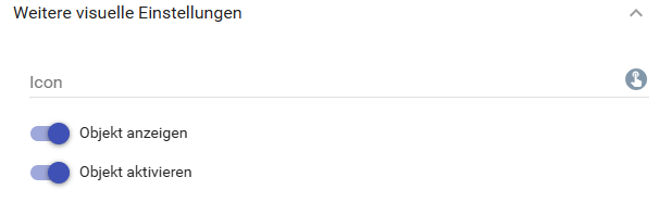

Hi, es gibt ja beim Arbeiten in der der Verwaltungskonsole so ein paar mir bekannte Shortcuts wie STRG+C(Copy), STRG+P(Einfügen) oder STRG+L(Link erstellen). Ich finde irgendwie gerade die Dokumentation dazu nicht. Viel mehr war es aber glaube ich nicht.
Ich würde mir da noch ein paar mehr Shortcuts wünschen für Dinge, die ich oft brauche und für die ich immer durch die Einstellungen navigieren muss.
Das wäre z.B. das Toggeln der Visuellen Einstellungen wie “Objekt anzeigen” oder “Objekt aktivieren”.
Wäre es denkbar, dass ihr sowas noch implementiert, oder dass man sich selbst für gewisse Dinge Shortcuts anlegen kann?

Ok, es gibt da schon noch ein paar mehr, aber die oben genannten, die mir beim täglichen Arbeiten am meisten fehlen, sind leider nicht dabei :frowning:
An dem versehentlichen verändern von Objekteigenschaften ist schon was dran. Aber wenn ich nun STRG+Shift+V nehme für “Toggel Visibility” wäre das denke ich schon sehr unwahrscheinlich, dass das jemand aus Versehen drückt. Aber ausschließen kann man es auch nicht.
Für mich wäre es zumindest ein ziemliche Erleichterung.
