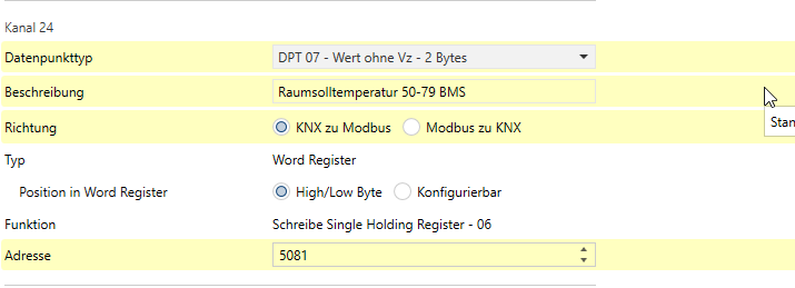

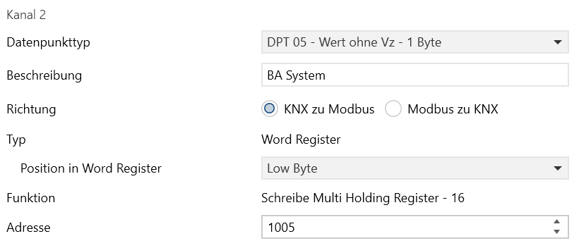

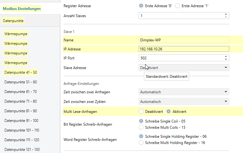

Die Einrichtung, also quasi das "Mapping” von MODBUS auf KNX erfolgt in der ETS.
Einmal korrekt eingerichtet und die Gruppenadresse in Symcon eingebunden, können Befehle mit KNX_WriteDPTx auf die ID der Instanz oder mit RequestAction auf die ID der Variable mit dem Ident “Value” unterhalb der Instanz gesendet werden.
Ja, das ist ja genau das Problem. Ich habe das mit allen Möglichkeiten die Weinzierl 716 anbietet durchprobiert, aber es funktioniert nicht. Wie gesagt, lesen von der Adresse kein Problem. Mit Symcon auch kein Problem. Ich brauch nur auch die Möglichkeit von KNX aus zu schreiben.
Bei der im Screenshot gezeigten Konfiguration entsteht ja ein 1 Byte Kommunikationsobjekt. Diesem wird eine Gruppenadresse zugeordnet und diese wird in Symcon wie gewohnt angesteuert.
