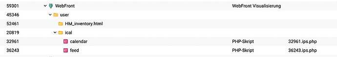

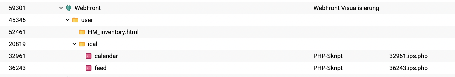

Hallo Joachim, bei mir scheitert es leider schon daran, dass ich nicht weiß wie ich die calendar.html Datei erstellen kann, bzw. diese in das Unterverzeichnis bekomme. Ich habe nur über die Auswahl eine php Datei erstellen gefunden, allerdings keine html
gruß Markus
als Anfänger ist es erst einmal sehr holprig um das alles zu verstehen
:see_no_evil:
Was hast du den vor?
Das hier?
Kalender im Webfront anzeigen
Da steht genau beschrieben wie es eingerichtet wird und auch die Dateien sind dort vorhanden.
Nur der Pfad ist dort leider nicht alt, inzwischen ist webfront\user\ falsch. Korrekt wäre nur noch \user.
Der User Ordner ist hier Dokumentiert
Das sind keine Kategorien oder Dateien in der Konsole, das kannst du alles wieder löschen.
Hallo Michael, ich weiß nicht wie ich die calendar.html Datei in das Unterverzeichnis bekomme. Bzw. wo ich sie hochladen muss, oder eine html Datei dort erstellen kann.
Gruß Markus
Direkt auf Dateiebene.
Die Pfade habe ich oben unter Dokumentation verlinkt.
