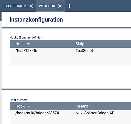

Der WebHook aus dem Modul und einen manuellen WebHook sind registriert:
Wenn ich zum Test die URL mit dem Browser öffnen will, kommt aber
Hook not found
zurück.
In meinem Modul kommen auch keine Daten über den WebHook rein.
Was übersehe ich?

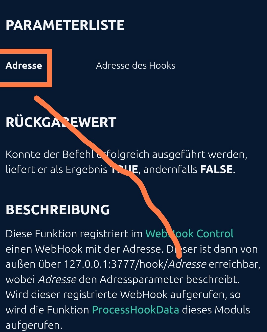

Lass das /hook/ weg bei RegisterHook.
Guten Morgen Michael,
du hast wie immer Recht :slight_smile:
