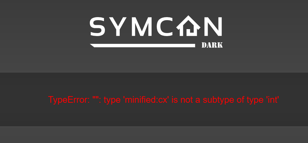

WebFront: Fehler beim starten im Browser
Es ist ja auch das Profil gemeint, welches der Variable 29091 zugeordnet ist.
Hallo Nall-chan,
der Hinweis war genau richtig !
Habe das Variablenprofil erstmal auf “Legacy Profil” umgestellt,
nun läuft das Webfront auch wieder :ok_hand:
Die Verursacher waren zwei “Szene” Variable aus Deinem “Onvif Modul (Stable) aus 2024.
Um auf die Beta zu kommen, musste ich vorher von der 8.1 zur 8.2 updaten.
Das hatte auch alles sauber funktioniert….
Ich nehme zum Testen die beiden Kameras aus dem Modul mal “raus”
und binde sie neu ein.
Danke dir nochmal.

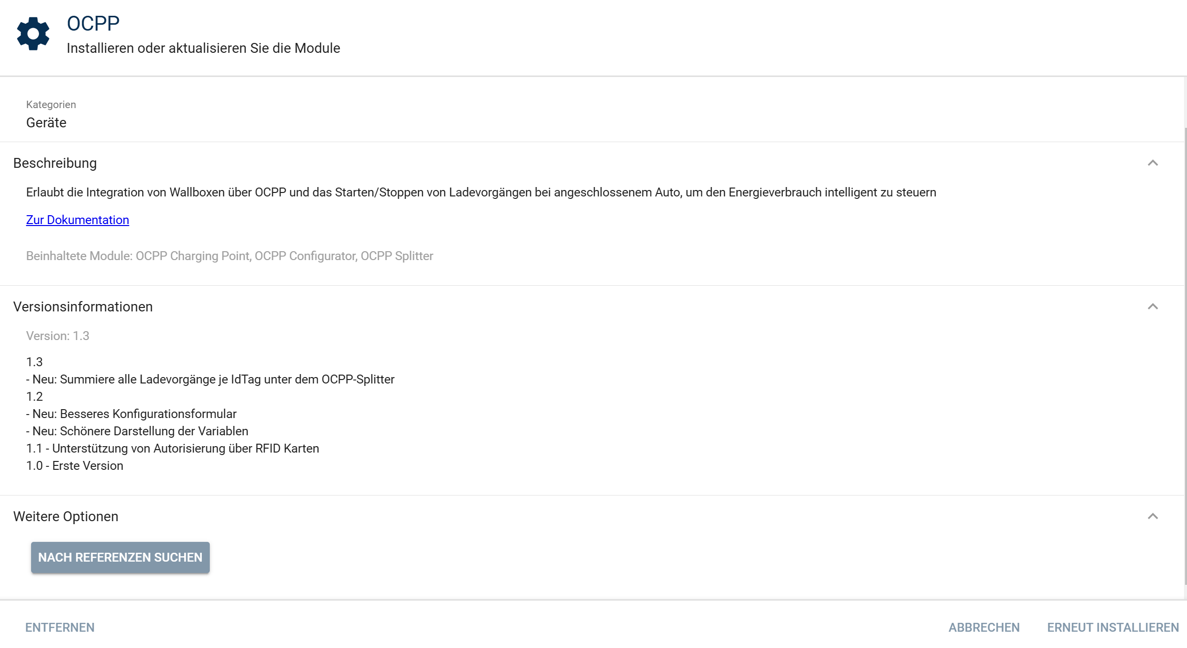

Hallo!
Mich hat es auch erwischt, mein WebFront lädt nicht mehr.

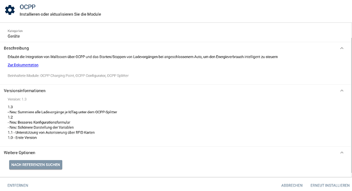

Habe jetzt Versucht mit dem OCPP Module auf Beta zu gehen, aber unter weitere Optionen gibt es keine Beta.
Erwoolf
Das Modul wurde gerade auf Stable hochgestuft. Die Fixes sollten also alle in der Stable vorhanden sein.
Leider geht es dann bei mir noch nicht!
Du müsstest leider die Instanz einmal löschen und neu erstellen :confused:
