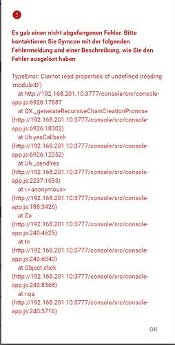

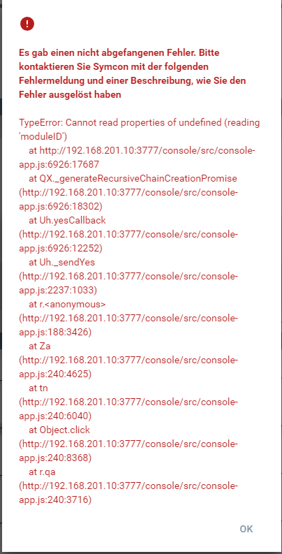

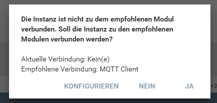

@Dr.Niels Hier eine Fehlermeldung der Konsole wenn bei einer Konfigurationskette ein Parent über Prüfen angepasst werden soll.
Debug Console:
192.168.201.10-1736270053963.log.txt (2,0 KB)
Und das JSON des Konfigurator Elements:
konfigurator.txt (14,8 KB)
Dabei ist es unerheblich ob die vorhandenen Instanz einen Parent hat oder nicht.
Screenshot 2025-01-07 172038
Wenn was fehlt, oder ein Testsystem benötigt wird, einfach melden.
Konnte ich nachstellen. Der Fix hat es nicht mehr in die Version von heute geschafft, aber in der nächsten Version.

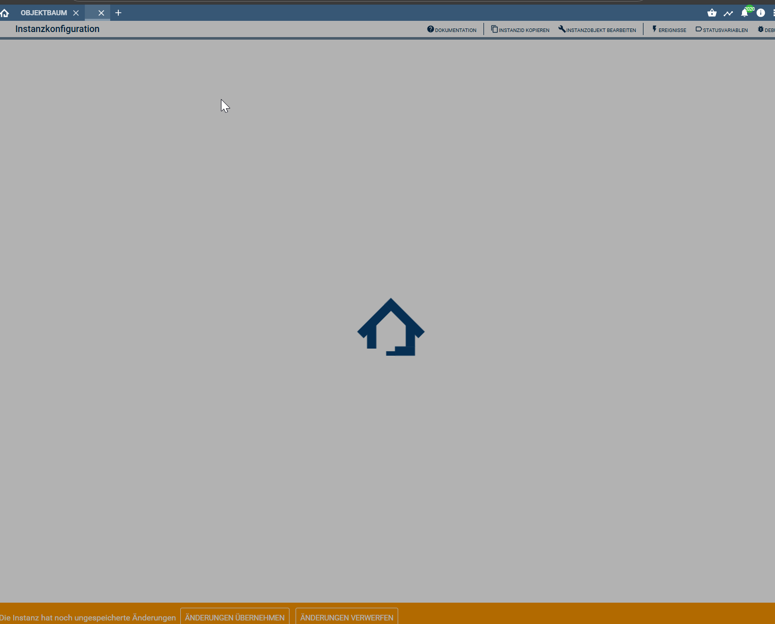

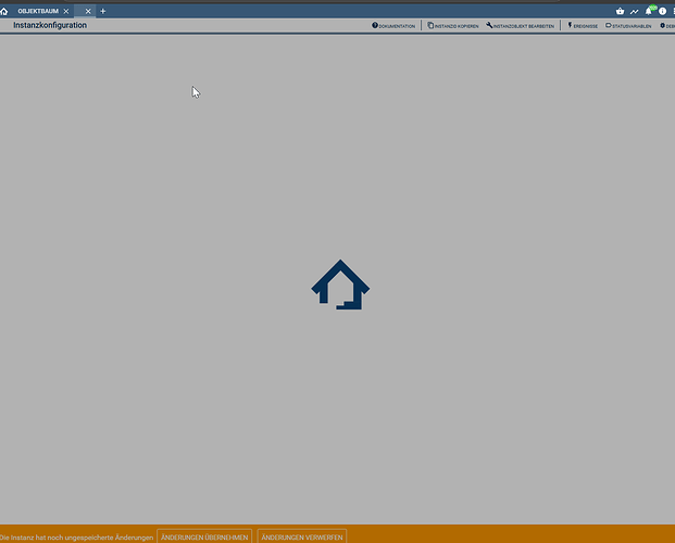

Hallo.
Ich habe in letzter Zeit - ich kann es leider nicht an einer Version fest machen - das Problem, dass die Konsole teilweise extrem langsam ist. Langsam heisst, dass bei Änderungen an einer Instanz teilweise Minuten vergehen bis es weiter geht. Während der Wartezeit zeigt die Konsole das IPS-Haus. Irgendwann hat die Konsole die dann Änderungen umgesetzt oder bleibt so hängen und kommt nicht wieder zurück:
Das Problem tritt sowohl bei der Konsole im Browser als auch der .EXE auf. Ich gehe daher davon aus, dass irgendetwas am IPS-Server krumm ist.
Irgendeinen Tipp woran das liegen kann?
Kannst du während dieser Zeit eine zweite Konsole öffnen? Oder blockiert dies auch?
Eine zweite Konsole kann ich öffnen. Es passiert auch nicht bei allen Vorgängen. Bevorzugt bei Änderungen in einer Instanz.
Betrifft es nur bestimmte Module von Instanzen? Also alles nur HM oder KNX…?
Instanzen von PHP Modulen? (Hier ist dann gleich die Anschlussfrage: Noch PHP Slots frei?)
Provozieren kann ich es mit der Raum-Titel-Kachel von da8ter. Es passiert aber auch an anderen Stellen.
Ich habe zum testen mal auf einem anderen Rechner eine weitere Konsole mit dem Widget PHP-Informationen mitlaufen lassen. Da wird nichts kritisches angezeigt. Ja, es ist einiges auf dem System los aber ich habe die maximalen PHP-Threads bereits auf 70 erhöht (schon ewig).
Prinzipiell klingt es so, also wenn das Übernehmen der Änderungen halt so lange dauert. Prinzipiell wartet die Konsole an der Stelle, dass sowohl IPS_ApplyChanges fertig ausgeführt wird und die dazugehörige Nachricht IM_CHANGESETTINGS ankommt. Danach wird dann noch einmal das Formular angefragt und angezeigt.
Somit klingen die Ansätze von @Nall-chan für mich auch sehr zielführend.

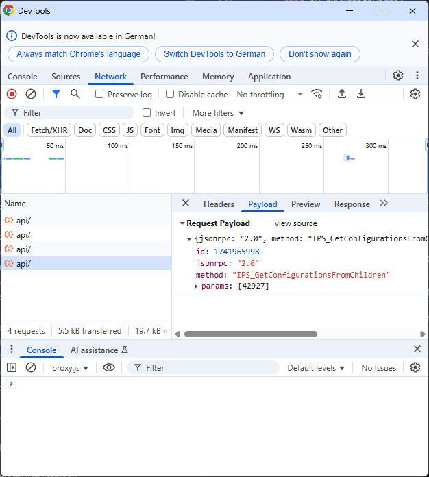

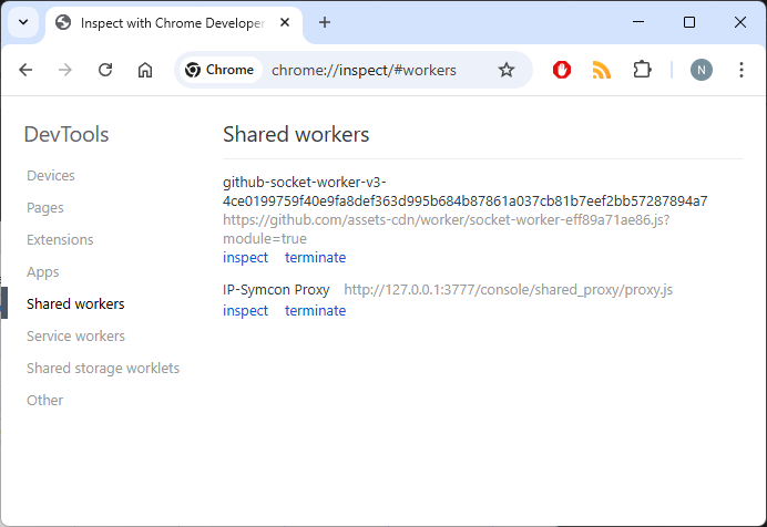

Das ist ein bisschen kniffelig, aber vielleicht schaffst du es, das Verhalten selbst zu Debuggen, indem du dir den dazugehörigen Ablauf beim Shared Worker anschaust. Unter Chrome findest du den über die Adresse chrome://inspect. Dort dann auf „Shared Workers“ und beim „IP-Symcon Proxy“ auf „Inspect“ klicken, siehe auch Bild:
Dort dann auf „Network“ gehen und in der Konsole eine Änderung übernehmen. Das Ergebnis sollte im korrekten Fall so aussehen:
Das sind vier Anfragen, die du dir jeweils unter „Payload“ anschauen kannst und die dazugehörige Antwort unter „Response“. Die Anfragen sollten im einzelnen sein (zu sehen bei „method“ in der Payload):
  • IPS_SetConfiguration (Neue Werte setzen)
  • IPS_ApplyChanges (Änderungen übernehmen)
  • IPS_GetConfigurationForm (Neues Formular abfragen)
  • IPS_GetConfigurationsFromChildren (Eventuelle benötigte Werte aus dem Datenfluss abfragen)
Wenn da etwas nicht kommt oder entsprechend lange braucht, haben wir da potentiell den verantwortlichen.
