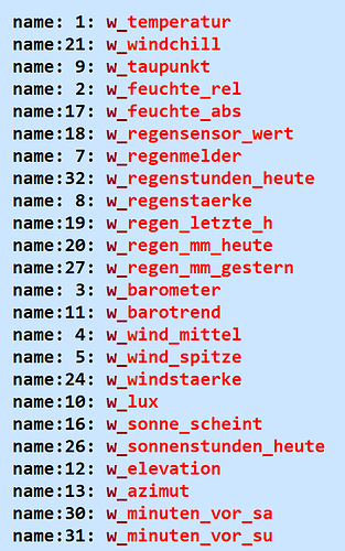

ich hab es endlich mal geschafft, meinen Weatherman (2.1) in Betrieb zu nehmen. Die Verbindung mit Symcon über das entsprechende Modul steht auch. Als Prefix habe ich beim Weatherman w_ eingegeben. Das sieht jetzt im Weatherman so aus:

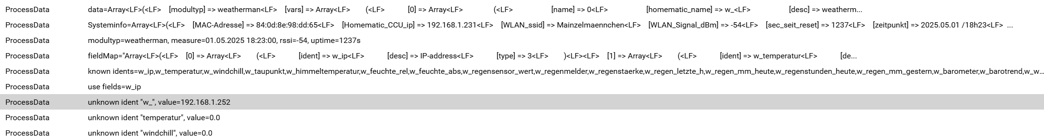

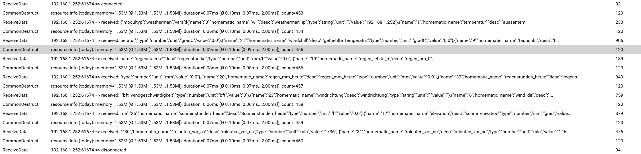

Die Variablen werden allerdings vom Modul nicht erkannt. Im Debug sieht das so aus:
Resultiert in nicht erkannten idents:
Davon gibt’s noch einige mehr. Hat jemand eine Idee?
