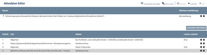

Hallo Dr.Niels,
es gehört noch ein Gegenstück dazu mit der Abwesenheit. Habe es hinbekommen nach meiner Vorstellung. Der Fotorahmen wird morgens um 10 Uhr angeschaltet und 20 Uhr ausgeschaltet. Die An und Abwesenheitsschaltung funktioniert jetzt auch bestens, die gilt dann auch für die o.g. Zeitspanne. Habe jetzt auch dein Vorschlag (ohne PHP Code ausführen) angewendet, wusste ich so nicht, habe noch nicht viel mit Ablaufplänen gearbeitet. Ich hoffe das es jetzt so „richtig“ ist.
Der Ablaufplan für Abwesenheit beinhaltet folgende Schritte: Shelly auf Aus schalten bei Abwesenheit, 5 Sekunden warten und dann den Bildschirm ausschalten. Wenn ich das so nicht mache, bleibt der Bildschirm an weil das Netzkabel gesteckt ist.
Dazu habe ich dann noch jeweils ein Ereignis angelegt, das der Bildschirm um 10 Uhr angeschaltet wird und um 20 Uhr aus.
