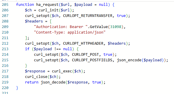

Ich wundere mich, warum diese Variable im Editor an dieser Position nicht aufgelöst wird.
Hier aber schon
Beim Hoovern wird mir der Wert allerdings angezeigt. Alles im selben Skript.
Spannend. Bis zu einer bestimmten Position (Zeile) im Skript funktioniert es. Dann nicht mehr.
Gefunden :wink: Es war ein Kommentar “//Variablen ID’s ermitteln” da. Das “ ‘ “ stört offenbar.
Ja genau, da bringt das ’ im Kommentar die Erkennung ob dort ein String ist oder nicht durcheinander.
