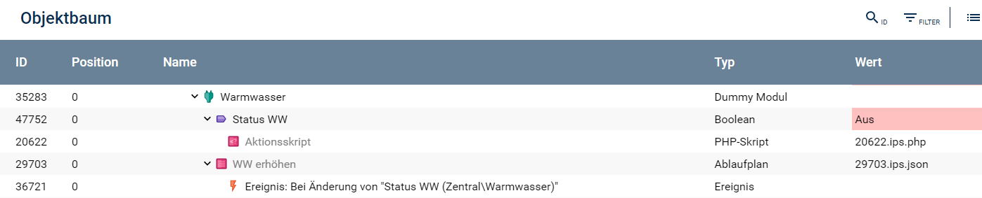

Hi, ich möchte eine relativ einfach Automation erstellen und ich habe es auch hinbekommen, aber ich finde meine Lösung etwas unsauber und sie ist vermutlich auch zu kompliziert, da ich manches noch nicht ganz verstanden habe. Vielleicht kann hier nochmal jemand drüber schauen und mir sagen, wie man das einfacher lösen kann. Das würde mir bei zukünftigen Aufgabenstellungen sicher helfen.
Was ich machen möchte ist, das über einen Button in der Visu die Temperatur für die WW-Bereitung für 30min erhöht wird und dann wieder auf den vorherigen Wert zurückgestellt wird. Dann sollen die Erhöhung auch innerhalb der 30min über den selben Taster abgebrochen werden.

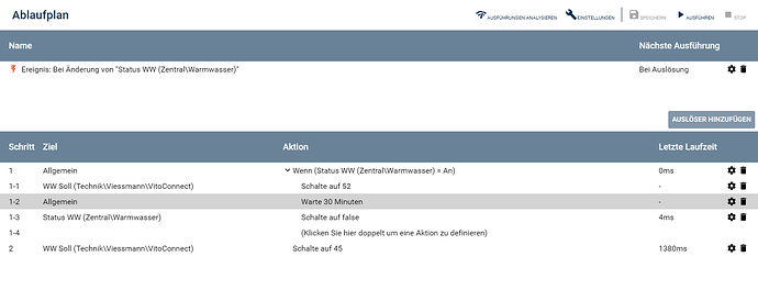

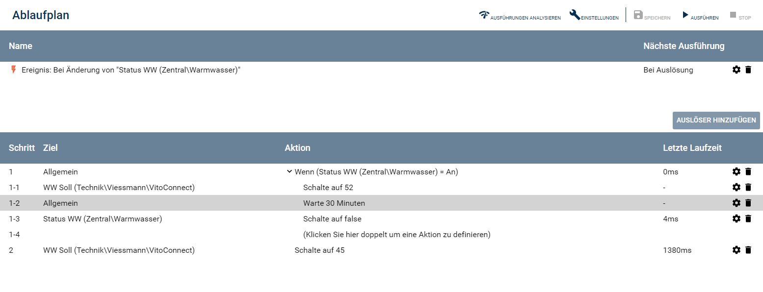

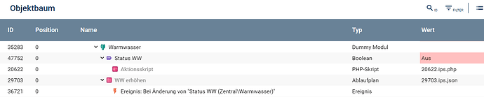

Dafür habe eine Dummy-Instanz mit einer Statusvariable erstellt, welche ein Aktionsskript aufruft. Da ich das mit den 30min in PHP nicht hinbekomme, mache ich das mit einem Ablaufplan. Nun wüsste ich mal gerne, ob das auch nur mit einem Ablaufplan gehen würde. Wenn ich aber über die Variablenaktion direkt den Ablaufplan statt des Aktionsskriptes als Ziel auswähle, dann bekomme ich die Fehlermeldung Ablaufpläne können nicht mit Wait aufgerufen werden
Hier mal wie ich es nun gelöst habe. Was ich bei mir noch unschön finde ist, dass wenn ich nach den 30min Status WW auf false setze, dann das Aktionsskript nicht zu ende läuft sondern wegen der Änderung abgebrochen und nochmal aufgerufen wird. Aber wie gesagt, ich denke das müsste auch einfacher gehen.
