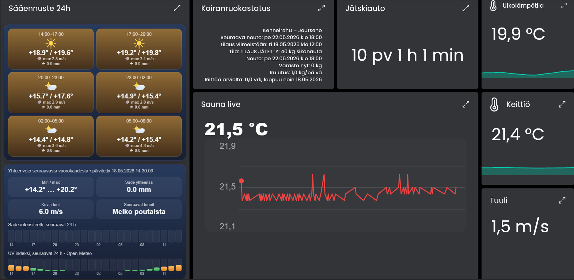

Lokale Wetter- und Statusanzeige mit Temperatur, Wind, Prognose und weiteren Alltagsinformationen.

Die Wetter- und Temperaturanzeige ist weiterhin ein wichtiger Bestandteil des Projekts, auch wenn inzwischen viel mehr dazugekommen ist. Verschiedene Innen- und Außentemperaturen, Winddaten und Prognosen werden in IP-Symcon gesammelt und auf den Wanddisplays angezeigt.
Gerade dieser Teil erinnert noch an den Ursprung des Projekts: Ich wollte ein lokales Display, das die relevanten Informationen anzeigt, ohne dass alle Daten unnötig über externe Dienste laufen.
