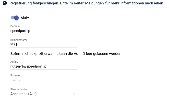

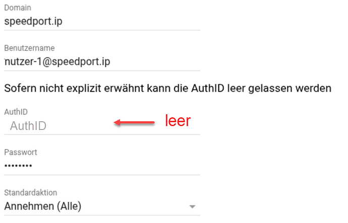

ich bin über das VoIP Spielzeug gestolpert und wollte mir das mal anschauen. Allerdings bekomme ich es überhaupt nicht ans laufen.
Es kommt immer der Fehler 404 not found.
Ich habe schon mehrere Nutzer im Speedport durchgetestet. Passwörter geändert. Namen geändert. Allerdings kommt immer not found.

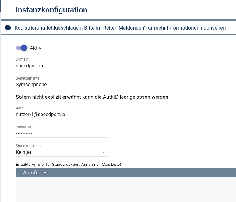

Wie heisst denn dein Benutzer im Screenshot-Beispiel,Symconphone oder nutzer-1? Bei mir (Fritzbox) ist der Nutzer unter „Benutzername“ eingetragen und das Feld AuthID bleibt leer (wie im zugehörigen Dialogtext beschrieben).
Ich hatte auch mit den Namen schon rumprobiert. Im Speedport gibts den Benutzer und Authentifizierungsname. Benutzer ist das Symconphone und Authentifizierungsname nutzer-1 und wird vom Speedport vorgegeben.
Ich habe jetzt einfach mal von der Telekom den VoIP Login angegeben über tel.t-online.de. Der funktioniert. War sofort verbunden. Allerdings bekomme ich immer eine Verbindungstrennung bei einem Anruf an den Anschluss. Hilft mir also auch nicht weiter

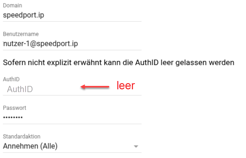

Ich würde bei Benutzername vmtl. nutzer-1 reinschreiben und Auth-ID leer lassen. Hast du die ‚Meldungen‘ von IP-Symcon VORHER bereits in der Konsole geöffnet und schaust rein was da passiert?
Auch der Debug der VoIP Instanz enthält glaube ich noch Meldungen.
Auch das hatte ich schon probiert. Jetzt bekomme ich wieder Forbidden statt Not Found.

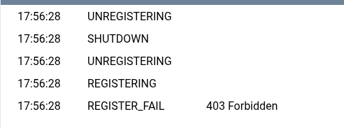

Meldungen:
01.06.2025, 20:46:11 | VoIP                 | Registriere...
01.06.2025, 20:46:11 | VoIP                 | Registrierung fehlgeschlagen! Grund: 403 Forbidden
Debug
01.06.2025, 20:46:11 |          REGISTERING |
01.06.2025, 20:46:11 |        REGISTER_FAIL | 403 Forbidden
Ändere ich jetzt etwas an den Daten kommt wieder 404. So bleibts bei 403.

steht bei dir eine IP drin wo speedport.ip steht oder steht da „speedport.ip“ als Text drin? 404 heißt not found. Benutzername muss das sein was man in der Box bei VOIP eingetragen hat und kein Benutzer der Box.
Ralf
… und die Auth-ID leerlassen, so wie es im Text über dem Eingabefeld steht.
Und im Feld domain darf ganz sicher keine IP rein, eine IP ist keine Domain.
Domain ist eine IP-Adresse nur wird die IP von einem DNS geliefert. Bei großen Web-Seiten kann die IP sich ändern aber die Domain bleibt gleich. Ich habe bei mir die IP der Fritz drin da ich dem DNS der Fritz nicht traue.
Ralf
Da steht ja „Domain“ und nicht „Hostname“
Hier wird doch offensichtlich eine Second-Level-Domain eingetragen, also speedport.ip und nicht abc.speedport.ip
Woraus ergibt sich die IP in diesem Fall? Lokaler DNS? Standardgateway? Ich verstehe deinen Ansatz noch nicht.
IP ist die Adresse die VOIP zur Verfügung stellt und bei einer lokalen Speedport ist es die IP des Routers. Anders sieht es aus wenn Du einen externen VOIP-Anbiert hast da sollte besser der Hostname drin stehen.
Wenn Du bei dir im Netz unter abc.speedport.ip einen Asterix betreibst musst Du es da auch so angeben oder eben direkt die IP.

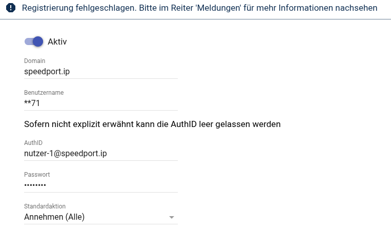

Ich habe speedport.ip sowie auch die IP Adresse des Speedports ausprobiert. Jetzt zuletzt kam ich mit speedport.ip zumindest zum 403 Fehler.

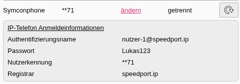

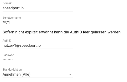

Die kompletten Daten werden vom Speedport vorgegeben, sobald ich die IP Telefonanlage aktiviere und einen Benutzer darunter anlege. Das ist in dem Fall also ein Benutzer dieses Dienstes und nicht des Speedportes.
Die AuthID wird aber explizit vom Speedport vorgegeben.
Das liefert zum Beispiel der SP

Ich hätte ja als Benutzername in Symcon eher auf die Nutzerkennung im Speedport getippt.
Welche Nutzerkennung genau meinst du? Den „Namen“ neben der internen Nummer habe ich bereits probiert und der Speedport selbst hat keinen User sondern nur ein Passwort.
