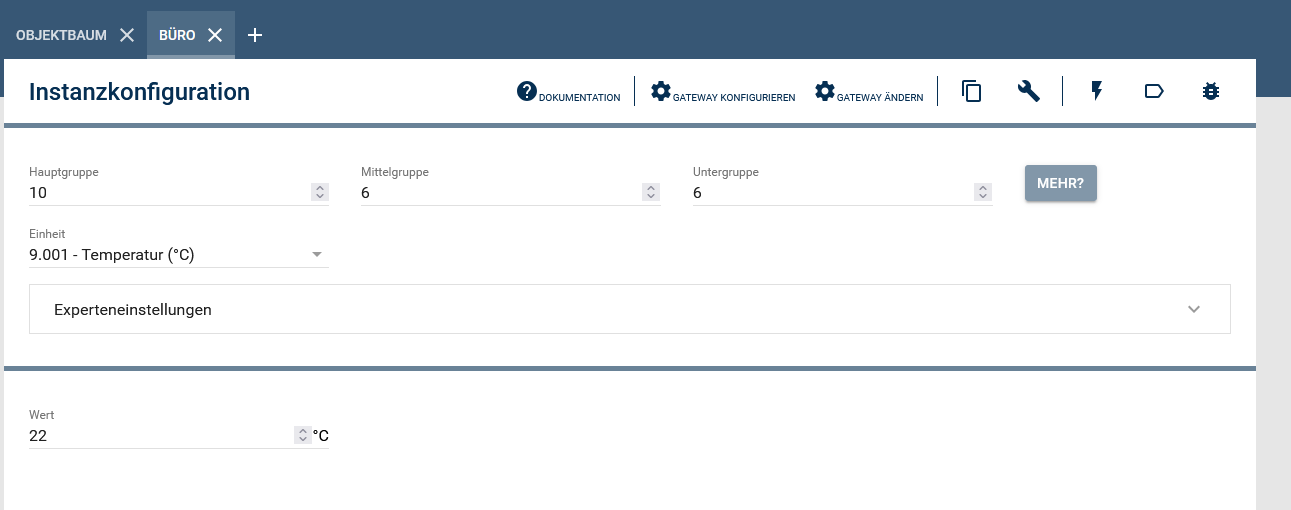

KNX Instanz in System verbinden.
Dann entweder direkt in Symcon Visualisierung einbinden, oder einen Link drauf machen:

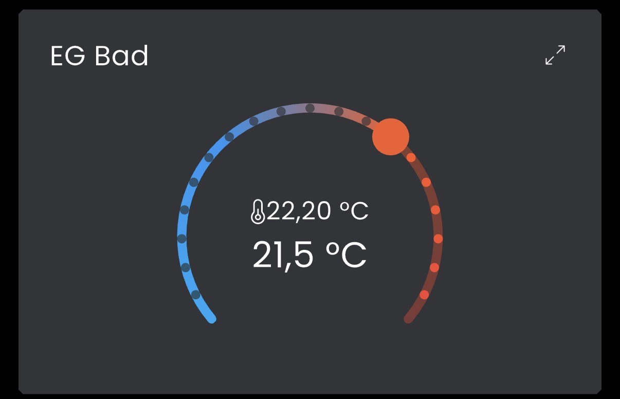

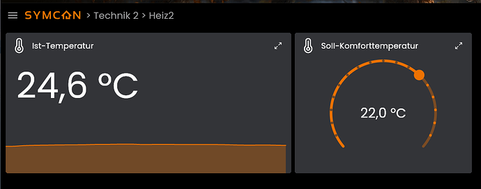

So sieht es dann in der Tile-Visu aus:
Wo ist das Problem? Die einfachste Sache in Symcon - ohne Spezialkenntnisse…

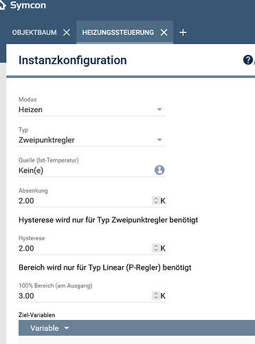

Oder du nimmst die Instanz Heizungssteuerung verbindest das mit dem KNX Gerät:
Es gibt viele Wege nach Rom…
Ist das wirklich richtig, wenn man den Regler bereits im KNX hat? Implementiert diese Symcon-Instanz nicht ihren eigenen Regler???

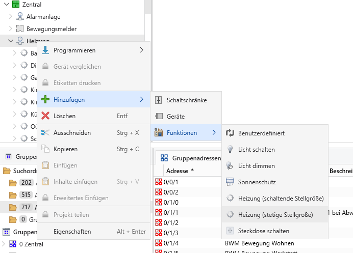

Ich arbeite bei meinen Projekten in der ETS immer mit Funktionen und nutze dann in Symcon den den TTL Import.
Dabei bekomme ich genau das was du gerne haben möchtest. Ich kann dir aber gerade auch nicht sagen, ob man das auch ohne den Import hinbekommt, da es sich bei der angelegten Instanz eigentlich “nur” um ein KNX-Gerät handelt.

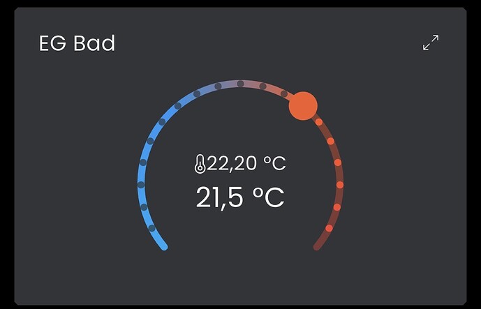

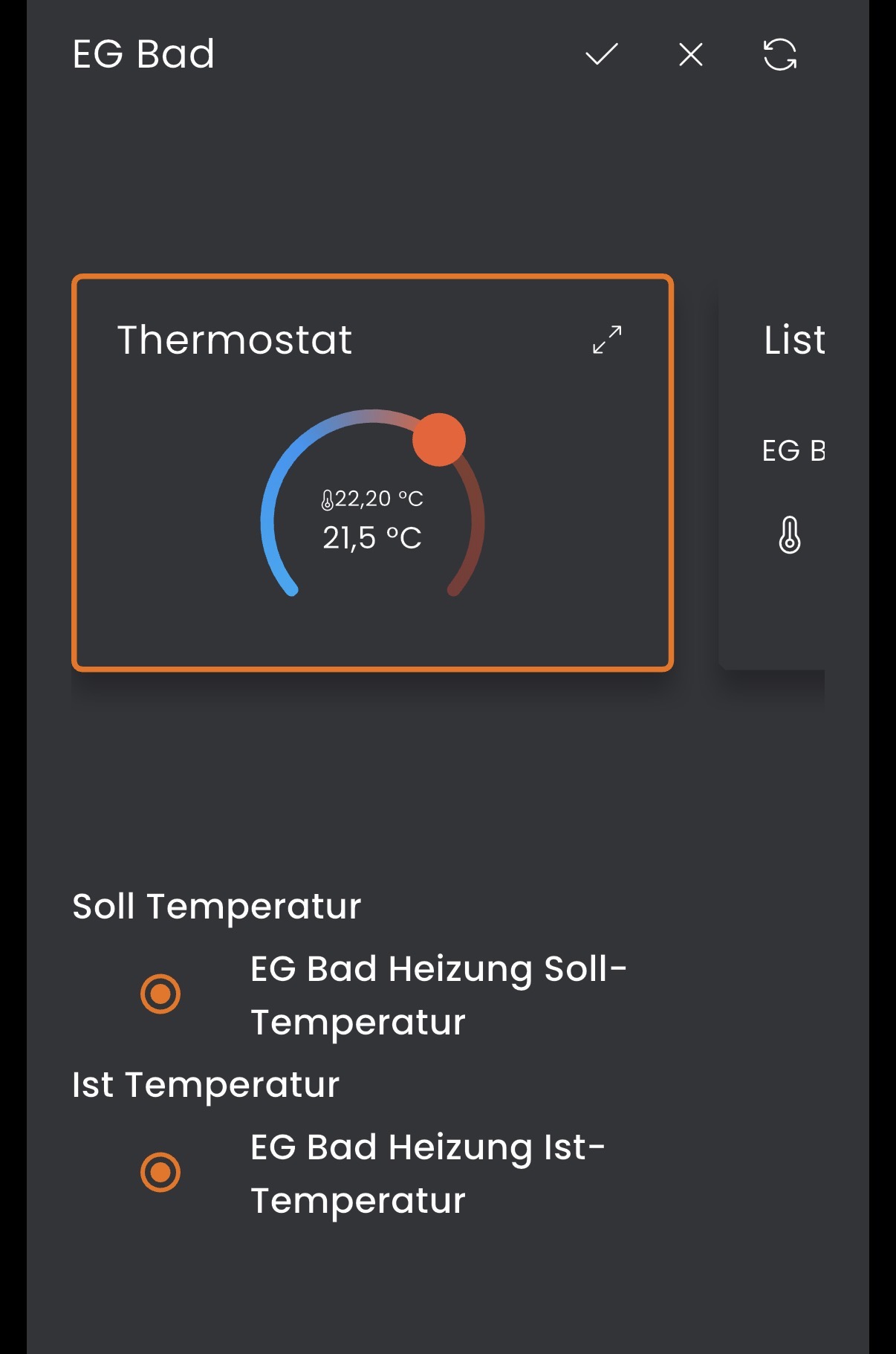

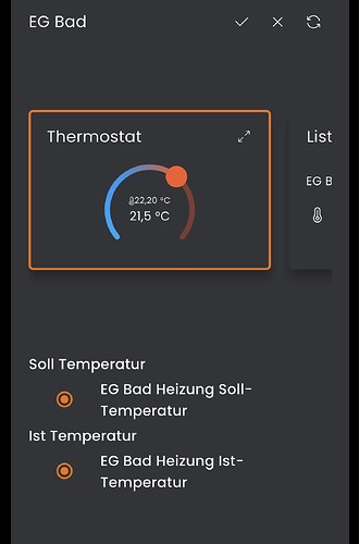

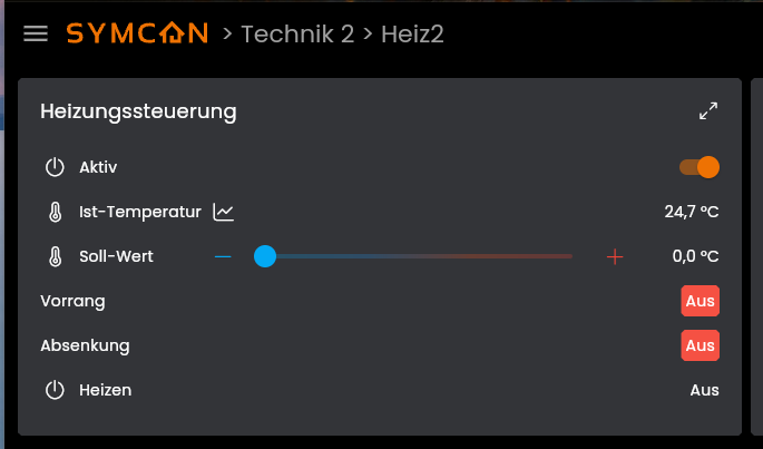

@Ian beides in einer Kachel geht auch :slight_smile:
P.S. Bei mir hatte ich auch ein Thermostat, bei dem mir diese Darstellung bisher nicht angeboten wurde. Durch einen 1:1: Vergleich der DPT-Typen und der einzelnen Variablen-Darstellung habe ich nun einen Unterschied beim verwendeten Profil der Ist-Temperatur gefunden. Daher denke ich, dass es ohne Vorlage doch recht schwer sein dürfte hier genau die richtigen Einstellungen für eine solche Darstellung zu treffen.
Fazit: probiere es doch mal über das Anlegen einer Funktion ‘Heizung’ in der ETS. Wenn du sowieso gleich mehrere Thermostate anlegen möchtest, dann ist das denke ich eine gute Sache. Teste es aber erst mal mit einem Raum, ob das Ergebnis passt.
