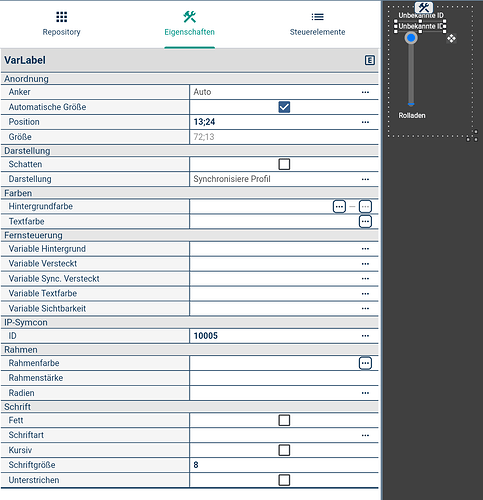

Hierzu habe ich in den persönlichen Steuerelementen folgendes angelegt:
Das Popup ist in Anlehnung an das erste Bild erstellt worden, jedoch kann ich den Namen nicht änderbar machen und auch die ID für den RM des Aktors
Den Popup Button habe ich zweistufig erstellt aus Popup Button und Assoziation ICON, leider wirft dieser mir immer die Fehlermeldung kein Steuerelement vorhanden aus.

Guten Morgen,
Du musst die öffentlichen Schlüssel verwenden.
Die sind für jedes Steuerelement in Deinem persönlichen Steuerelement verfügbar. Wieviel Du davon verwendest richtet sich nach den gewünschten Funktionen.
Hier das Beispiel für die Raumbezeichnung.
