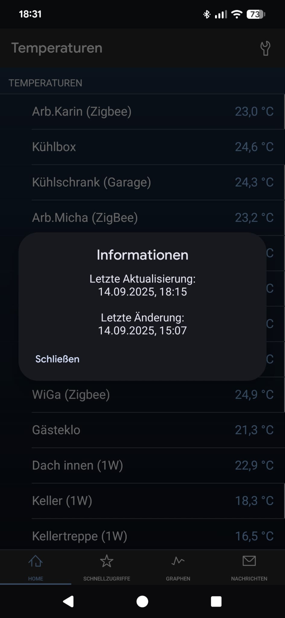

Ich privat habe auch noch das WebFront an der Wand hängen. Es kann die Temperatur in der Statusleiste darstellen und ich kann mir anzeigen lassen, wann die Variablen zuletzt geändert worden sind. So lange die Kachelvisu das nicht kann, wird sich daran auch nichts ändern.
Auf dem Handy bin ich schon umgestiegen. Dort muss ich aber aufgrund des letztgenannten Fakts immer noch parallel die alte Version mitführen.
Wie macht du das am Desktop? Ich kenne das Feature nur aus der ‘altenn’ Mobilen App (die ich auch weiterhin - u.a. deshalb - nutze).
Das geht leider wirklich nur mit den Apps.

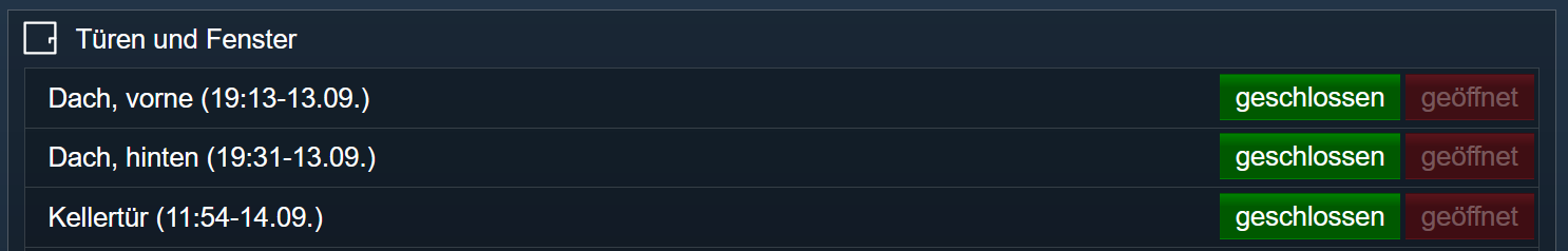

Meint ihr sowas?
Das mache ich mit dem Skript unter der Variablen:
// Schreibt das Datum der Änderung in den Variablennamen.
// Der Name wird aus der Beschreibung geholt.
// Damit universell einsetzbar
if ( isset($_IPS['VARIABLE']) == false)
    return;
$VariablenID = $_IPS['VARIABLE'];
$Text = IPS_GetObject($VariablenID)['ObjectInfo'];
$VariablenName = $Text . " (" . date('H:i-d.m.'.")");
IPS_Setname($VariablenID,$VariablenName);
So im Objektbaum:
Screenshot 2025-09-14 131227
Bin übrigens auch ein Nutzer des Webfronts und sehe keinen Grund das zu ändern.
Ich will.das ja nicht in der Beschreibung haben. Ich möchte es wie in der alten App
Ah, jetzt habe ich mir mal angesehen was ihr meint. Das hab ich noch nie benutzt. :face_with_hand_over_mouth:
Hatte ich mal genutzt und gab ne Menge Ärger. Orwell 1984
@Boui Was meinst du mit “genutzt”?
Das Speichern der letzten Änderung und letzten Aktualisierung ist doch eine Standardfunktion jeder Variable in IPS und die Webfront-App kann diese Werte anzeigen. Für Präsenz/Bewegung ziemlich praktisch und man bekommt diese Info ohne Aufwand frei Haus.
Na anzeigen lassen.
Kein Mensch mag diese Anzeige leiden, da sie Überwachung suggeriert.

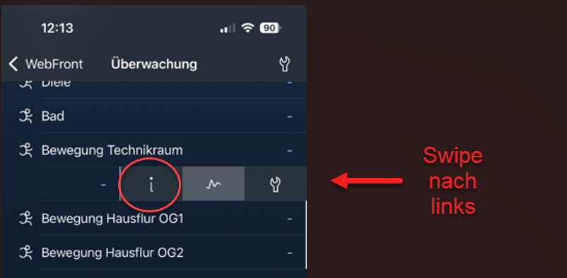

Du redest schon vom Swipe auf eine Variable in der App und die dann sichtbare “i” Funktion?

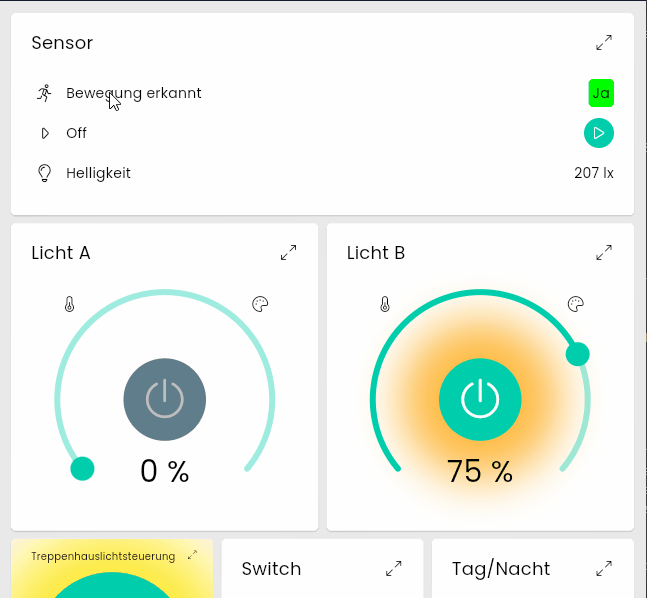

Wir haben übrigens zur 8.2 folgende Erweiterung eingebaut (die wir ja auch schon länger geplant hatten aber uns eine clevere Ideen zur Umsetzung fehlte).
→ Beim Klick auf den Variablennamen (oder Longpress auf den Variablennamen in der mobilen App) in der Listenansicht werden wir den alten Info Dialog anzeigen. Ich denke das ist eine guter Kompromiss für euch Experten. Außerdem → Wir zeigen auch noch diese Informationen bei Ereignissen (Letzte/Nächste Ausführung) und bei Medien (Letzte Aktualisierung) an.
info-dialog
@DerStandart Du kannst jetzt endlich wechseln :slight_smile:
