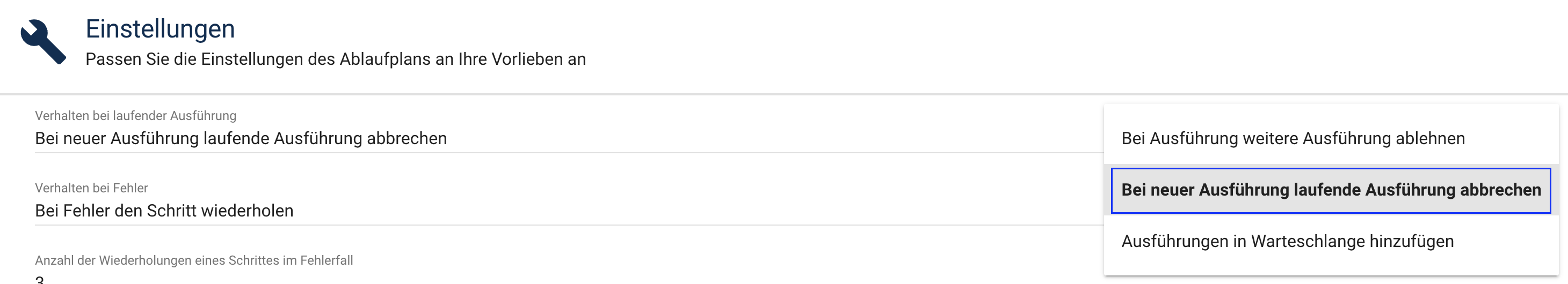

Moin zusammen,
ich habe ein Programme geschrieben das mich informiert wenn ein HmIP Geräte nicht erreichbar ist.
Oft ist das Geräte nur für Sekunden oder Minuten nicht erreichbar.
Möchte des halb die Meldung verzögern.
sleep(300)
Hält das Programm nur 300 Sekunden an und wenn in der Zeit das Programm 3 Mal ausgelöst wird bekomme ich die drei Meldungen!
Möchte nur die letzte Meldung, sprich das das Programm beim jeden neuen auslösen neu gestartet wird. Analog zu dem Ablaufplan.
Hier das aktuelle Programm.

Danke und Gruß
