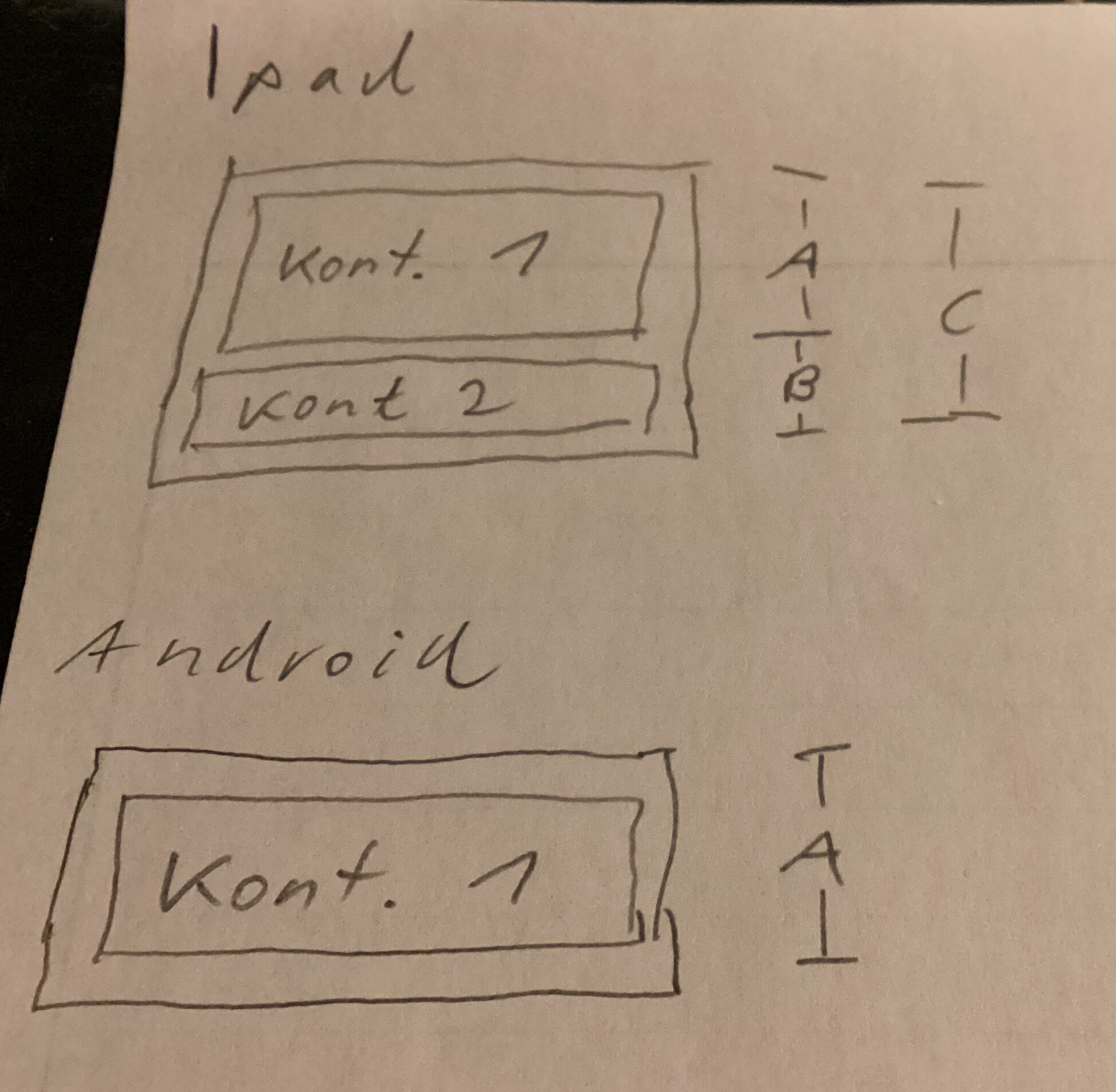

Ich versuche mal mich einfacher auszudrücken:
Ich möchte den View auf dem PC(Browser) bearbeiten und beim Speichern für ein Android-Pad (16:9) und ein Ipad (4:3) zu kopieren.
Die jeweiligen Hauptseiten, Client Einstellungen und Geräte-Definitionen sollen (vermutlich) nicht kopiert werden.
Die Breiten der Seiten/Kontainer setze ich immer auf 1080 Punkte (ohne Anpassung).
Die jeweiligen Hauptseiten sollen dann so aussehen
Der Kontainer 1 (Höhe A) soll auf beiden Geräten dargestellt (1080*608 = 16:9) werden.
Der Kontainer 2 (Höhe B) soll nur auf dem Ipad erscheinen (1080*200).
Android = Höhe A (608 Punkte), Ipad = Höhe C (810 Punkte) = A+B = 4:3

Ich kann für das Android bei Wartung bzw. View als Format einstellen was ich will – nach der Kopie werden die Seiten von 810 auf 608 Punkte Höhe gestaucht und die Höhe der Seiten für Kontainer 1 ändert sich von 608 auf 456 Punkte, obwohl überall ‚ohne Anpassung‘ steht.
Kopiere ich jetzt alle Kontainer 1-Seiten von Hand funktioniert es.
ViewCopy passt die View und alle Seiten im auf das Format der Ziel View an, da gibt es aktuell keine Möglichkeit das zu deaktivieren.
