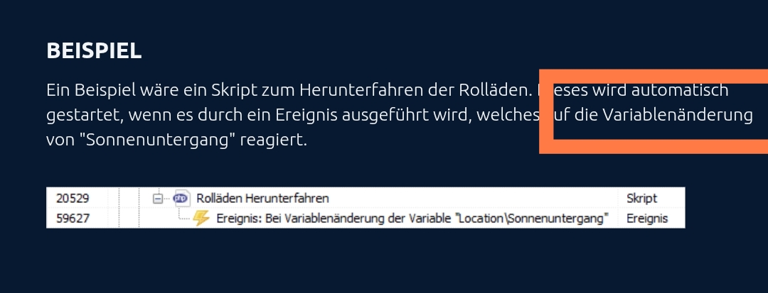

  1. Wie kann ich meine Rollläden nach dem Location-Modul schalten (z.B. Ziviler Dämmerungsbeginn). Laut einem Youtuibe Video sollte es die Funktion zur einfachen Nutzung geben.

Zu 1:
Skript oder Ablaufplan mit Ereignis auf die gewünschte Variable des Location Moduls triggern.
Es gibt ja keine dumme Fragen, sondern nur dumme Antworten. Die will ich dir nicht geben, sondern ich versuche es mal mit hilfreichen Antworten.
zu 1.) Das geht sehr einfach, dass du an deinem Rolladen (Variable für auf/ab oder Prozentwert der Schließung) ein ausgelöstes Ereignis anhängst. Der Auslöser ist in dem Fall wie du schon richtig erkannt hast bei den Kern Instanzen das Location- Modul und dann dort konkret die für dich gewünscht Variable. Die Aktion in dem ausgelösten Ereignis ist dann eben die Variable des Rolladen, dass er öffnen oder schließen soll bzw. einen gewissen prozentualen Schließungsgrad anfährt.

Zu 1) wurde das wichtigste ja schon gesagt. Du musst beim Auslöser dann noch „bei Aktualisierung“ angeben. Denn der Zeitpunkt für die Dämmerung wir nämlich täglich immer zum angegebenen Zeitpunkt geändert.
Wenn der Wert für „Ende Bürgerliche Dämmerung“ auf 18:35 steht, dann wird die Variable um 18:35 auf den Wert für den nächsten Tag aktualisiert. Ob dieses sich auch jeden Tag um 1-2 Minuten ändert, weiß ich ehrlich gesagt nicht, daher nehme ich hier immer Bei Aktualisierung.
=> Korrekter s.u.: Aktion muss „Bei Änderung“ ausgelöst werden

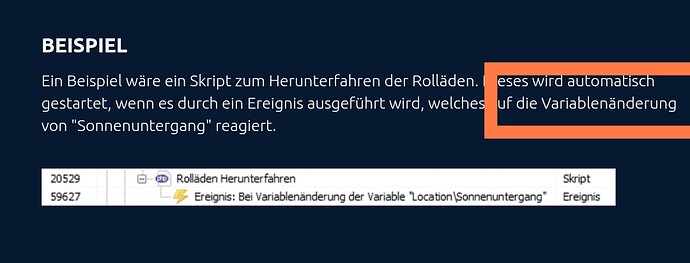

Das ist genau falsch.
Nur bei Änderung. Sonst wird bei jeder Neuberechnung, auch zu allen anderen Zeiten, die Aktion gestartet.
Quelle: Doku zum Location Control
Danke für die Korrektur. Habe es oben in meinem Beitrag dazugeschrieben.
