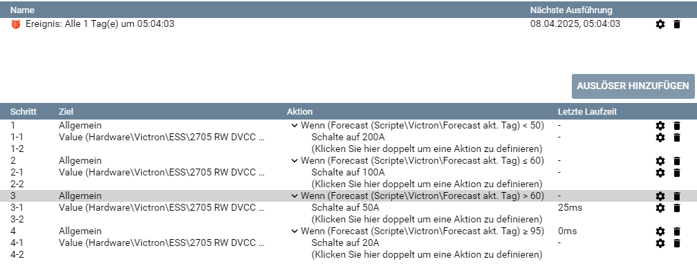

ich wollte letztens den Solarforecast aus dem VRM Portal nutzen um den Ladestrom der Multiplus anzupassen.
Das hat sich als gar nicht so einfach herausgestellt, da irgendwie keine Infos dazu zu finden sind.
Die VRM API ist gut dokumentiert aber so richtig was gefunden habe ich auch darin nicht, jegliche Infos darüber zeigen immer auf NodeRed…
Gut lange Rede kurzer Sinn… mit Hilfe der KI und den Infos aus dem Netz habe ich mittlerweile den Forecast für den aktuellen Tag (Folgetage wären noch schön, das hab ich aber noch nicht hinbekommen. vllt braucht das Jemand.

Erforderlich:
eingeloggt im VRM Portal, sieht man in der Adresszeile im Browser die VRM ID (Script: $idSite)
im eingeloggten Zustand VRM Portal - Victron Energy öffnen (oder durchs Menü klicken), dort einen API Schlüssel erstellen (script: $apiKey)
eine FloatVariable anlegen (script: $idLog)
wenn dann das Script ausgeführt wird, sollte der Wert für den aktuellen Tag in der Variable stehen.
Wofür ich das brauche?

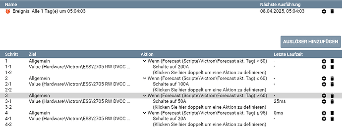

das Script führe ich früh 5 Uhr aus und je nach Ertragsvorschau wird der Ladestrom angepasst.
somit versuche ich die Batterien zu schonen und mich etwas Netzdienlich zu verhalten

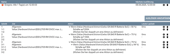

das ein angepasstes Script führe ich zum Mittag aus um evtl. auftretende Probleme abzufangen (zu niedriger SoC)
ob das alles Praktikabel ist, schau ich mir die nächsten Wochen/Monate an.
