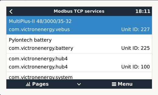

zu 1.) ich denke Du beziehst Dich auf folgendes Menu:
Wenn ich auf Devices klicke sieht man:
Allerdings wird Dir unter Services → ModBus TCP → Available Services mehr angezeigt:
Wenn ich nach Devices scanne wird da keins gefunden. Deshalb hatte ich es manuell angelegt. Dann sieht es aus wie bei dir.
Ich weiß nur nicht, was das alles bedeutet. Dass ich beim Scan nichts finde und was es bewirkt, wenn kein Device angelegt ist oder manuell?
Bei Services habe ich jetzt mit den passenden Kabel auch 3 Services: system (100), battery (225) und vebus (228). Das passt, denke ich.
