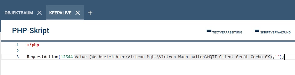

Ich vermute da fehlt die Keep alive implementierung auf Symcon Seite. Solange das Portal aktiv ist sendet der Cerbo vermutlich auch intern, sonst hört er nach 2 min auf.
komisch. Es passiert auch wenn ich per MQTTX mich direkt verbinde. Hier sollte das Keep Alive funktionieren.
Kenne jetzt MQTTX und den KeepALive Mechanismus dazu nicht, aber der Cerbo braucht eine spezielle Prozedur, ist weiter oben im Thread beschrieben

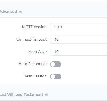

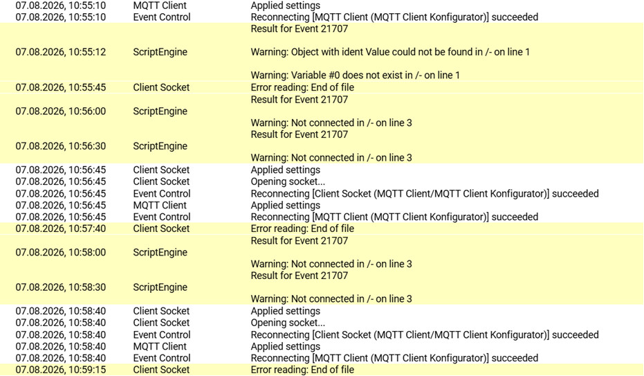

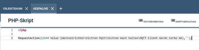

Hallo, ich konnte einen MQTT Client auf meine Cerbo einrichten und erhalte auch Daten. Der Client Socket wird aber alle ca. 30 Sekunden rot und die Verbindung wird als fehlerhaft markiert. Ich habe ein keepalive Ereignis (Event 21707) alle 30 Sekunden eingerichtet. Die Verbindung wird nach ein paar Sekunden wieder aufgebaut und bricht dann wieder ab. Hat jemand eine Idee, woran das liegen könnte?

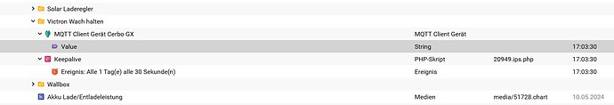

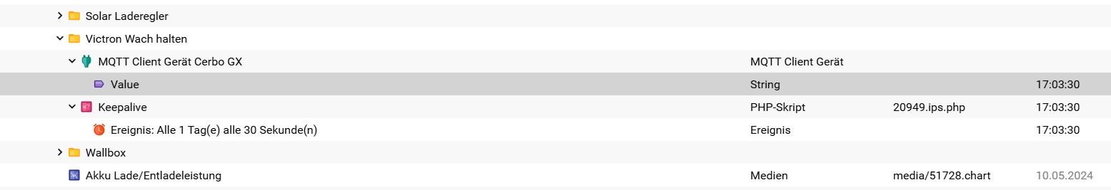

Bei mir funktionier das seit 2 Jahren einbanfrei Ich halte den MQTT Server auch alle 30s Wach hab mal ein Bild gemacht
Ich habe alles noch einmal gelöscht und neu aufgebaut, jetzt tut es, wie soll :slight_smile:
