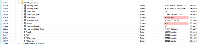

Kannst Du mir noch dabei helfen wie ich ein Webfront im Stil von D__S (Bild)
hinbekomme?
Ich möchte je Zeile erst ein Symbol dann den Text und zum Schluß den Status anzeigen.
Da sind wir wieder beim alten Thema, jede Variable braucht ein Profil zum Anzeigen, soll geschaltet werden auch ein Aktionscript.
Was du anzeigen willst, musst Du verschiedenen Variablen zuweisen.
