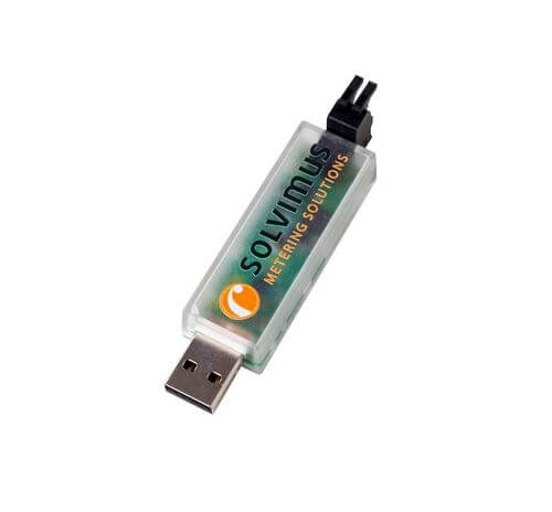

Ich hatte mal einen Adapter nach diesem Vorbild geroutet, nie gebraucht, weil ich keinen M-Bus habe auch nicht getestet.
Ich wollte damals nur "preiswerte, gängige Bauelemente " nutzen.
Den mit einfachem ser. Wandler zB. Xport oder ESP verdrahten.
Guggst Du:
Edit: sehe gerade aus Scheina (Bucht-Verkäufer tvrepairledtester) gibt es Den mit USB schon günstig.
Denke Helmut
Bei Chinaman kriegts die Dinger ja such um kleines Geld.
