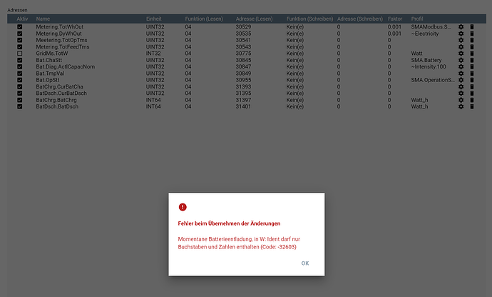

Ich habe gerade für mich die Importdatei zum schnellen Erfassen und Bearbeiten der Adressen entdeckt. Dabei sind mir jedoch drei Tippfehler unterlaufen, die etwas schwerer zu finden waren.
Die Punkte sind sicherlich nicht so relevant, da die Exportdatei ja eigentlich nicht zum Bearbeiten gedacht ist, aber vielleicht lässt sich da ja dennoch etwas machen :slight_smile:
  • Bei dem ersten Fehler konnte ich den Import erfolgreich durchführen, aber beim ApplyChanges kam es dann zur Fehlermeldung:
Bei der Suche nach dem Fehler kam es dann beim Aufruf von „Expertenoptionen“ bei dem fehlerhaften Element zu
Ursache war letztendlich ein falscher Eintrag in
            "Translation": "[{\"Language\":\"de\",\"Name\":Zählerstand Batterieentladung, in Wh\"}]",
Hier wäre es schöner, wenn in der Fehlermeldung nicht der deutsche Text, sondern der Name der Adresse stände.

Ich habe mal zum nächsten Update ein paar Kleinigkeiten optimiert:
  • Im JSON waren die Translations als String kodiert. Das ist jetzt ordentlich als Array.
  • Idents werden validiert
  • Die Skript Editoren für virtuelle Adressen sind standardmäßig leer

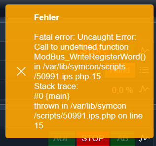

ich habe gerade mal auf die 7.0 Testing auf meinen Testsystem hochgerüstet.
Ich habe 3 x Wago SPS über Modbus an IPS.
Jetzt ist mir folgendes aufgefallen.
Aus den Datentypen Word wird UINT.
In meinen Skripten spreche ich z. B. meine Rollos auf der Wago über ein Aktionskript wie folgt an

Das wirft jetzt folgenden Error
grafik
Dann lasse ich das (Word) beim schalten auf die Modbus Instanz weg.

Blöd nur, ich habe ca.  80 Skripte mit
ModBus_WriteRegister Word
Muss ich die jetzt alle ändern???
Braucht man den Datentypen nicht mehr explizit ansprechen, bzw. mache ich das so überhaupt richtig?

Genau so. Das DWord kann aus dem Namen raus. Aber eigentlich sollte es Kompatibilität Funktionen geben. Ich prüfe das gleich.
