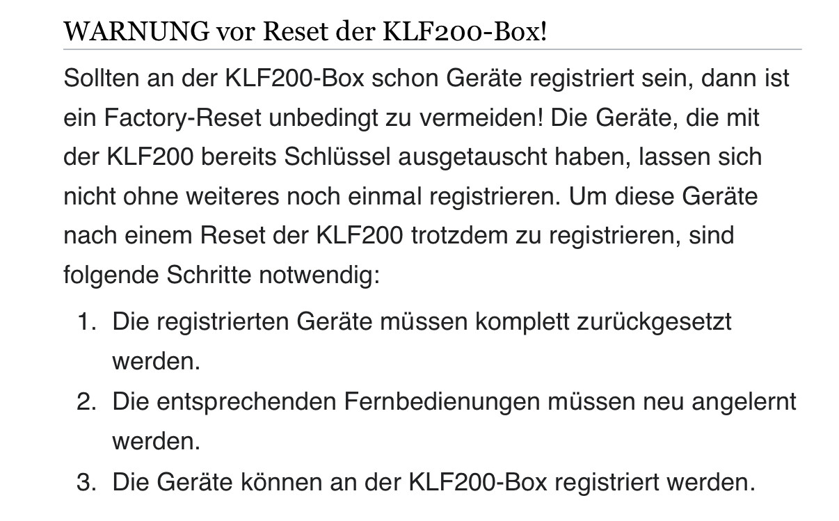

Welche Kopplung meinst du? Die vom KLF 150 und den Fenstern? Oder die zwischen den Fernbedienungen und den Fenstern? Ich vermute mal, dass deine Geräte nun in dem unten beschriebenen Zustand hängen aus dem du leider nur durch einen Reset der Motoren raus kommst. Auch wenn da KLF 200 steht, so gilt das für jedes 2-Wege Gerät falls schon mal ein Schlüssel in dem Motoren registriert wurde.
Ich hoffe, das hilft dir weiter! Ist leider alles ziemlich murksig mit dem Velux Kram :pensive_face:

Die Antriebe im 1. Stockwerk habe ich versucht, mit dem 1. KLF 150 zu koppeln. Hier bin ich gescheitert. Hier waren auch die Verbindungen zwischen den Antrieben und den Fernbedienungen gestört. Die Fernbedienungen sind neu verbinden. Das KLF 150 lässt sich aber nicht mehr mit den Antrieben koppeln. Hie wurden wahrscheinlich wie schon von Euch die Schlüssel vergeben.

Es könnte aber schon sein, dass du deine Motoren nochmal resetten musst, falls sie nicht gefunden werden.
