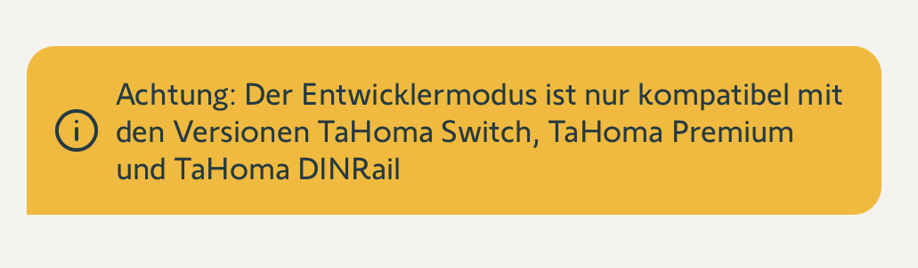

Reicht das Connectivity Kit?
Nein:
also wieder ein Gateway mehr was alle möglichen Funkstandards unterstützt und ggf. stört, obwohl man nur eine Funktion brauch. :expressionless_face:
