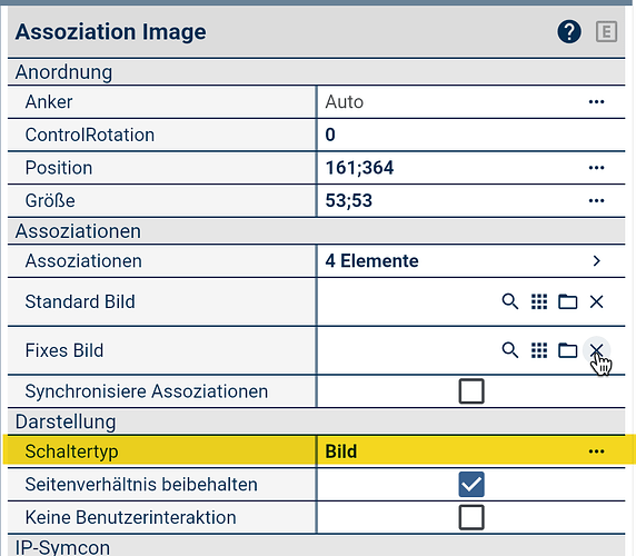

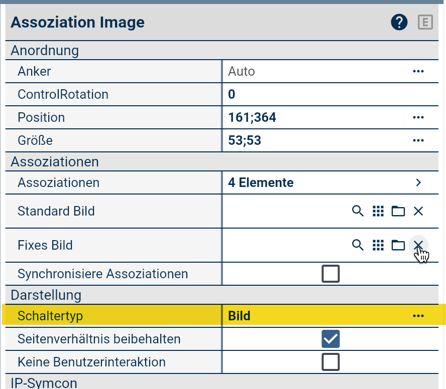

Ja, mit 3 Steuerelementen übereinander sollte das auf jeden Fall funktionieren. Verwende ein transparentes Image bei Top Element bei „Fixes Image“, Klick zeigt dann die Asszoationen an :wink:
Danke, so scheint es zu klappen:
  1. AssoziationImage
  2. Textfeld
  3. AssoziationImage (Kopie von 1 aber mit transp. fix image)
war das so gemeint? Scheint jedenfalls zu gehen! Besten Dank für die Hilfe, endlich treffe ich die Buttons wieder :slight_smile:
