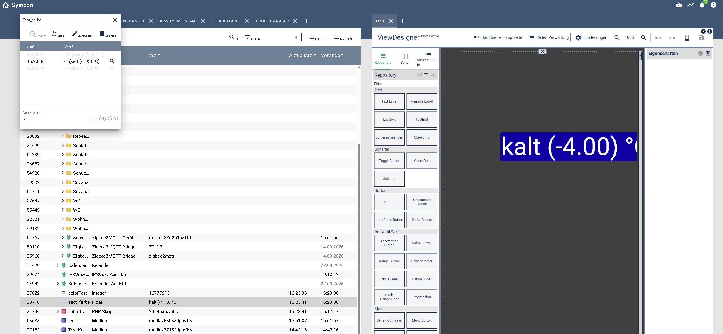

VarLabel Textfarbe bei Assoziationen mit hellem Hintergrund
wenn bei Variablenlabel Assoziationen einen hellen Hintergrund haben (gelb, hellgrün, weiß z.B.) ist bei einer dunklen Viewdarstellung mit weißer Schrift die Erkennung des Textes nicht mehr möglich. Könnte IPSView hier die Textfarbe automatisch anpassen, so wie es auch in der Visualisierung von Symcon passiert? Manuelles Anpassen der Schriftfarbe hilft hier nur bedingt. Oder habe ich hier eine Möglichkeit übersehen?

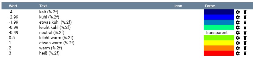

Ist die Textfarbe bei der Symcon Visu irgendwo definiert (Presentation) oder woher diese?

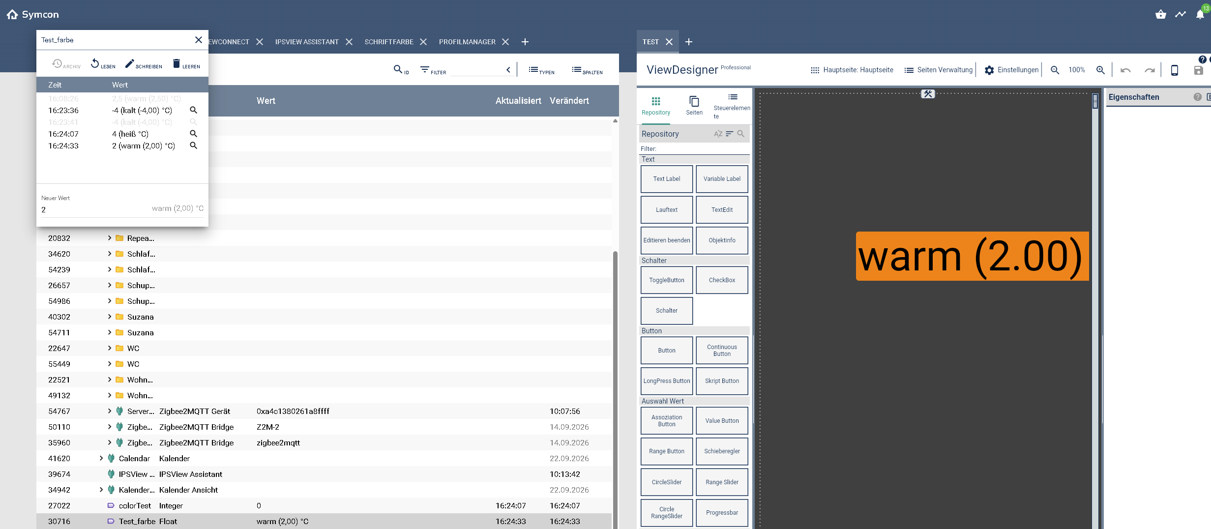

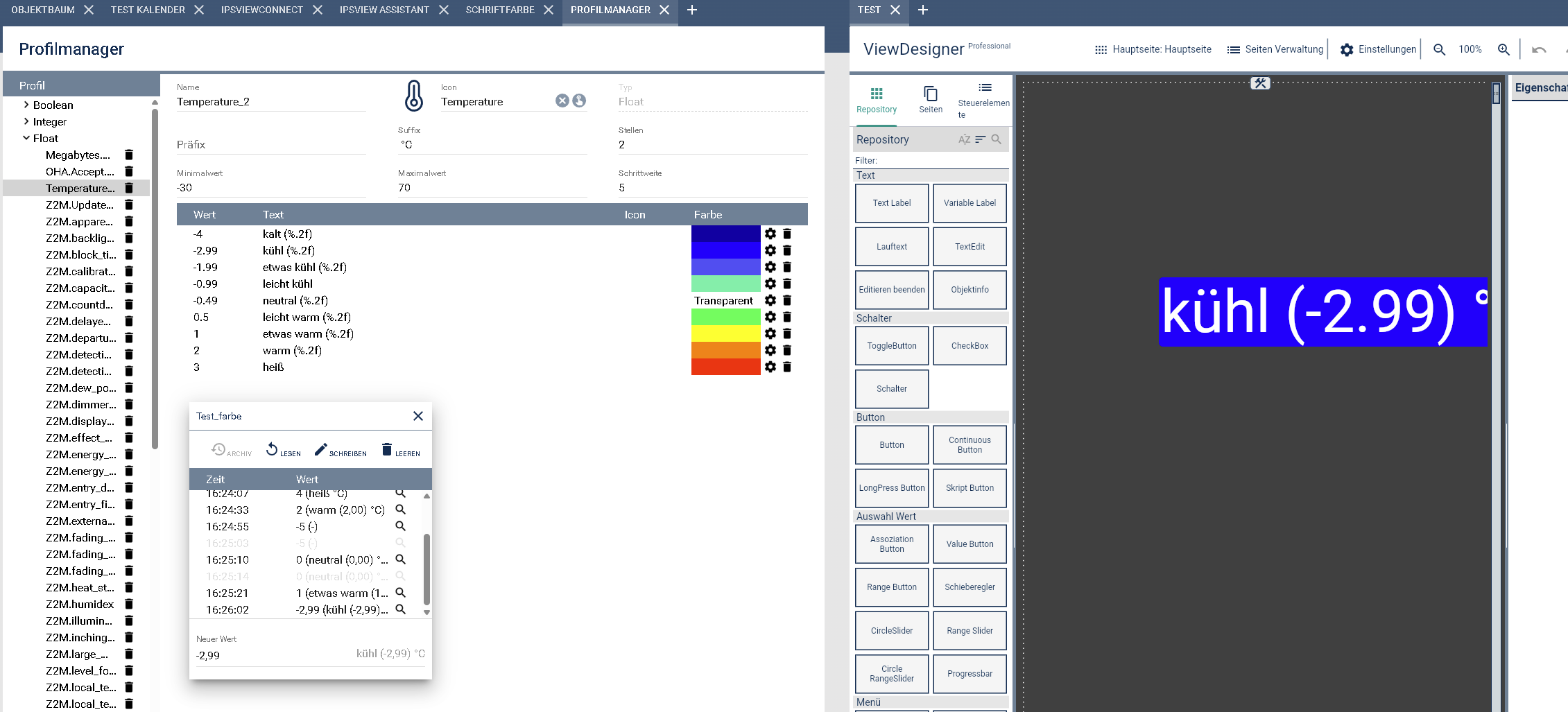

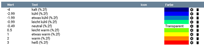

die “Fixe Textfarbe” hilft da nur bedingt. Und die nutze ich auch schon bei einigen Profilen. Bei dem hier z.B. mach es auch nicht wirklich Sinn
ich nutze hier schwarzen Text (der Standard ist weiß bei einer View mit dunklem Hintergrund). Auf den hellen Farben ist schwarz besser zu erkennen als weiß. Bei dunklen Farben wie blau, dunkelrot oder transparent ist schwarz wiederum nicht erkennbar - da passt weiß besser.

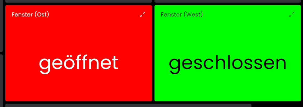

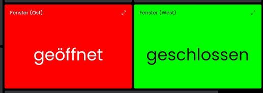

In der Visualisierung wird die Textfarbe wohl abhängig von der Profilfarbe angepasst. Wie und wo das passiert, können wohl nur die Jungs von Symcon sagen. Die Farbanpassung passiert auch im Text der Kacheln selbst
also nicht nur beim Variablenwert.

Im WebFront hat die Hintergrundfarbe eine leichte Schattierung - da war die Textfarbe dann immer weiß.

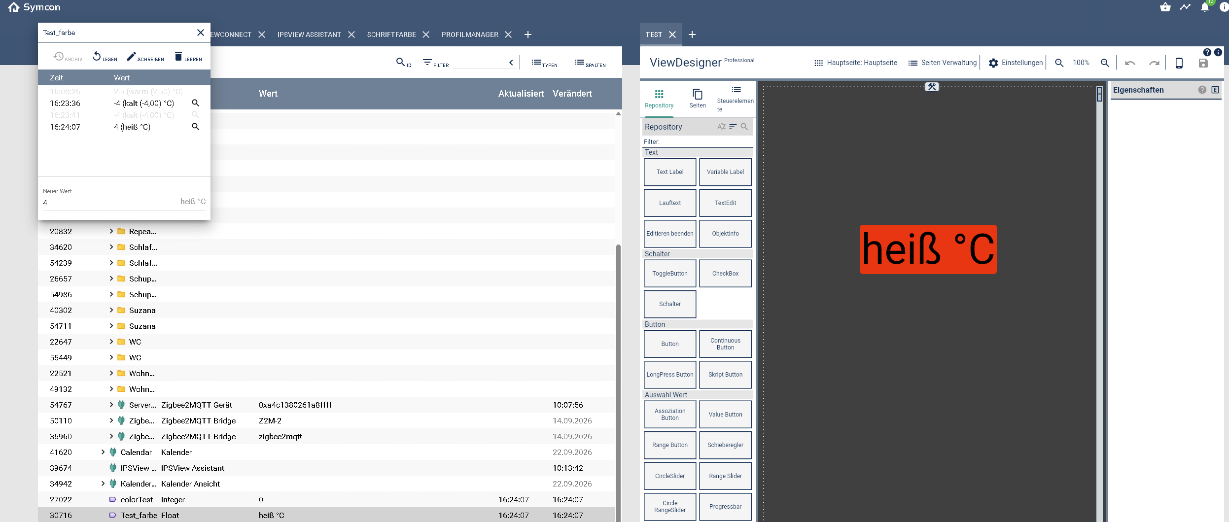

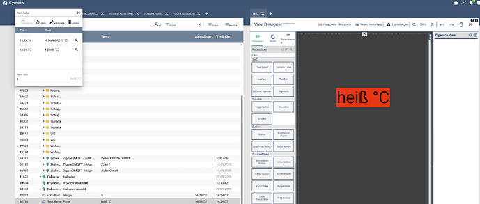

ich hätte da ein kleines Script, was Dir vorerst helfen könnte:
Schriftfarbe_Hintergrundbezogen bei Varlabel.zip (10,7 KB)
Anleitung ist mit drin.

Ich bin das gerade mal am Umsetzen. Die nötigen Variablen lasse ich mir in dem Skript, was die Raumklimawerte berechnet gleich mit anlegen. Die Anpassung in deinem Skript und in der View sind dann doch etwas Handarbeit.

Ich habe das Skript von @Burki24 mal umgesetzt. Bei der Anzahl von Variablen, wo ich die Textfarbanpassung benötige, ist das schon ein “bisschen” Aufwand. Aber funktionieren tut es. Nur der Nachteil, dass man das pro Variable anpassen muss.
