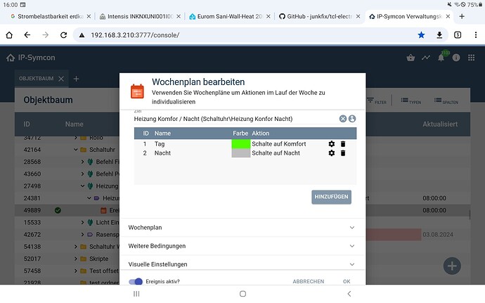

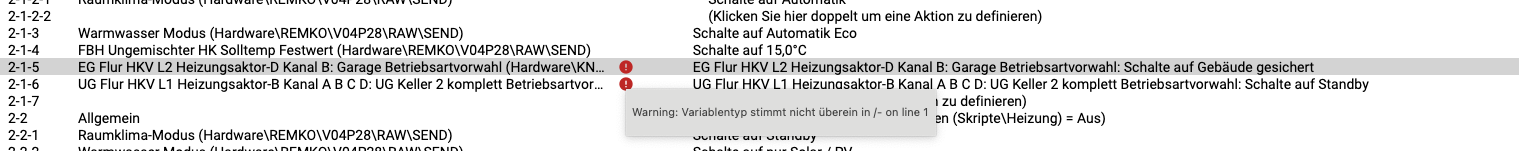

beim schalten einer KNX DPT.20.102 HVAC Modus Variable in einem Ablaufplan taucht folgender Fehler auf.:
„Warning: Variablentyp stimmt nicht überein in /- on line 1“

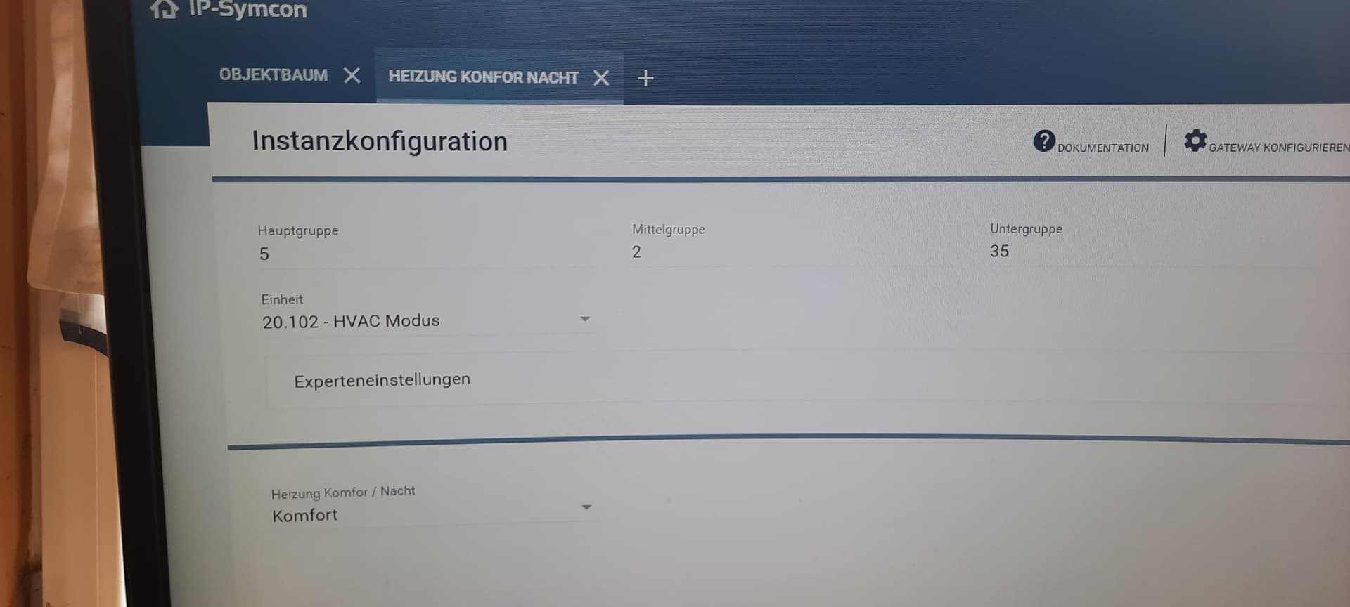

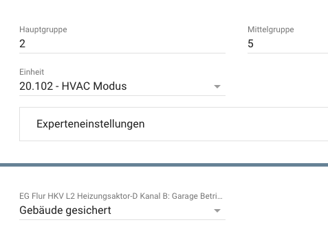

DPT eigenschaften:
DPT eigenschaften:
Da steht ‚Script Engine‘, wie sieht denn das konkrete Script aus? Wenn da eine Variable zugewiesen wird: von welchem Typ ist diese Variable?

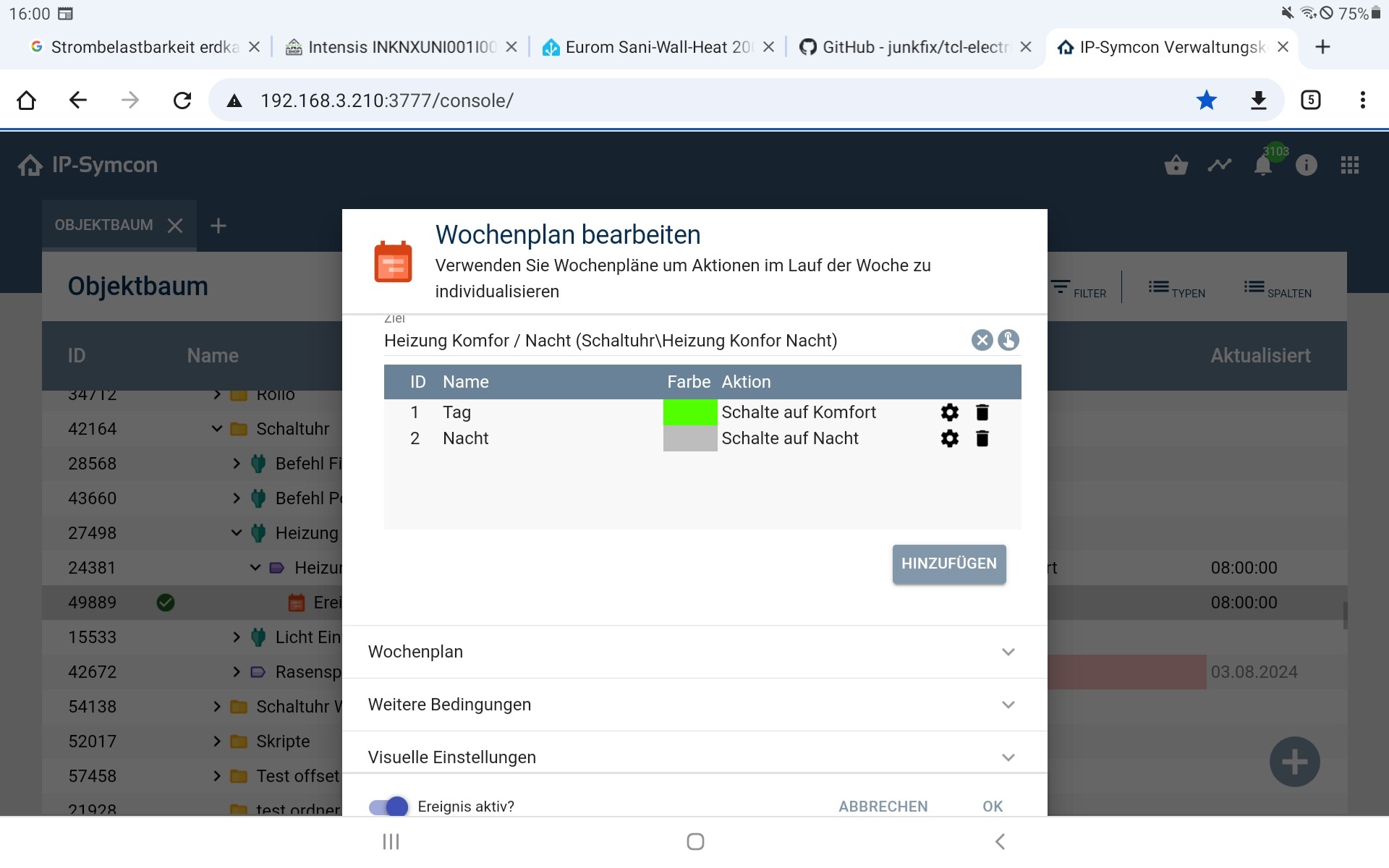

Da hängt einfach nur ein Wochenplan dran der auf wert schaltet das komische ist er schaltet korekt auch auf den knx Bus
