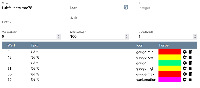

Ich habe mir gemäß folgender Anleitung zwei Variablenprofile (für int/float) für Luftfeuchtigkeit angelegt, weil ich Farben + Werte verwenden will: (Kritikalität in Rot/gelb/Grün, …)
Diese Profile habe ich meinen HM-HUMITITY-Variablen zuwiesen und nun habe ich mehrere Probleme damit:

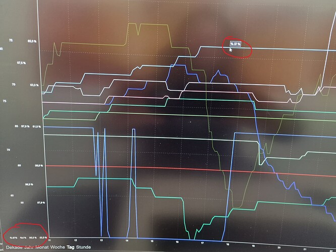

  • In den Graphen kann man zwar mit der Maus auf die Linie, bekommt aber jetzt nur noch die Konstante „%d“ statt dem eigentlichen Wert angezeigt.

  • aber hier steht sogar unter den Werten %d, also diese Platzhalter werden überhaupt nicht aufgelöst!

Zeig doch von allem mal paar Screens (Definition + Ergebnis)!
Hast Du deinem Profil ein Icon gegeben? Hat die Variable ein Icon? Wie sehen die Profile aus? Haste vielleicht im Float Profil %d verwendet? Fragen über Fragen …

Thema %d: Lösche doch mal das hintere % raus und trage es in Suffix ein, also als Asso nur %d und im Feld Suffix ‚%‘ oder mit vorgestelltem Leerzeichen (sieht besser aus) ’ %’ und melde mal Deine Erkenntnisse!
Gruß Heiko
Hallo Heiko,
ja das hat tatsächlich funktioniert, also wenn kein Suffix hinter %d oder %.1f steht, funktioniert es.
Ich halte das zwar trotzdem für einen Bug, aber gut.

Wenn im globalen „Suffix“ ein Prozent-Zeichen steht, kann man gar keine Assoziationen anlegen:
Das hat mich ja überhaupt erst dazu gebracht, sie redundant in die Einzelzeilen aufzunehmen. Man muss also das globale % enfernen, die Zeilen adden und dann das % wieder global erfassen.
Unschön. Vielleicht sollte man diese Fehlermeldung entfernen.
wenn du das Zeichen % ausgeben möchtest, muss du %% angeben.
Ein % leitet ja eine Formatierungs-Sequenz ein.
Steht in der Doku, unten bei den Beispielen
Um das Prozentzeichen (%) innerhalb eines Assoziationstextes nutzen zu können, muss ein doppeltes Prozentzeichen (%%) eingegeben werden.
Das habe ich in der Doku natürlich nicht gesehen. Ergibt aber Sinn! Hier hab sicherlich ich den Fehler gemacht.
